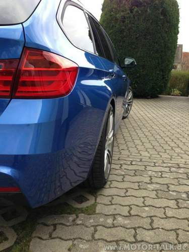

Habe gerade mal über die Dimensionen der Sommerräder nachgedacht und wollte mal nachfragen was maximal Möglich ist ohne dass Karosseriearbeiten oder Sonstiges Folgen müssten.
Sind die Radhäuser bei den F3x vom Platz her alle identisch?
Original ist ja
Vorne 8 x 19 et 36 bzw 8,5 x 20 et 47
Hinten 8 x 20 et 36 bzw 8,5 x 20 et 47
Sind zum Beispiel die V Speiche 356 vom 5er/6er möglich?
8,5 x 20 et 33
9x 20 et et 44

wir fahren als Zubehörfelgen für den Winter 8,5x19 ET35 mit 235/35-19 rundrum auf einem F31. Wurden ohne Karosseriearbeiten vom TÜV eingetragen.
Wenn ich die Abmessungen mit den von Dir angegeben Felgen vergleiche, sollte es aus meiner Sicht eigentlich möglich sein.

...das bezog sich auf die Einpresstiefe.
Nur mal so als Beispiel. Es gibt genug Z4 E89 die z.B. Felgen der E9X Reihe fahren und per Einzelabnahme eingetragen haben. Die Felgen sind ab Werk von BMW aufgrund unterschidlicher Einpresstiefen nicht freigegeben.
Noch ein Beispiel? Ich wollte die Z4 Felgen 292 auf einem e46 eintragen lassen, Traglastgutachten lag vor, allerdings wären auf der Vorderachse Radabdeckungen aufgrund der für den 3er ungünstigen Einpresstiefe ET29 bei einer 8x17 Zoll Felge notwendig gewesen. Der Aufwand war mir bei einem alten Auto zu groß.
Deswegen, möglich, sofern es in den Radkasten paßt und nicht übersteht.

Mir geht's in erster Linie mal um die Dimensionen.
Vergesst die V352. Wollte nur mal ne sinnvolle Grenze ausloten.
Sieht wohl so aus, das bei den Originaldimensionen nur noch 10-12mm Luft sind. Richtig?

...ich habe einfach 9 Zoll ET44 mit 8,5 Zoll ET35 verglichen. Eine 9 Zoll Felge ist ca. 12mm breiter als eine 8,5 Zoll Felge, also 6mm in jede Richtung. entsprechend sollte eine 9 Zoll ET 44 Felge soweit nach aussen stehen wie eine 8,5 Zoll Felge mit ET 38. Ausgehend vom F31 auf dem ich 8,5 Zoll mit ET 35 fahre gehe ich davon aus, daß für die 9 Zoll Felge die Radabdeckung gegeben ist. Was man sicherlich nicht so einfach berechnen kann ist die Freigängikeit auf der Innenseite.
Hab die 396 als Winterreifen drauf u 13mm pro Seite Distanzscheiben drauf- wie im Sommer hinten auf den 19er 403m - passt!

Also bei den 403m ist sicher noch paar mm Platz. Bei den Winterreifen eher nichts mehr. Der TÜV sagt bisher nichts. Nicht da gewesen.
