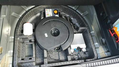

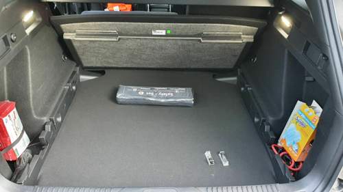

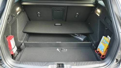

Mal Bilder, wie der Sub-Einbau bei meinem 2018er mit Notrad aussieht.
Die Laderaumabdeckung paßt unter den Ladeboden, viel mehr aber nicht. Vor allem der Bereich bei den Rücksitzen liegt auch deutlich höher, und würde ohne Laderaumboden offen bleiben.

Jepp, ist bei mir nicht anders wie bei Cherry79. Hab vorhin nochmal nachgesehen. Die Maße kann ich in etwas von Kaffeeruler bestätigen.
