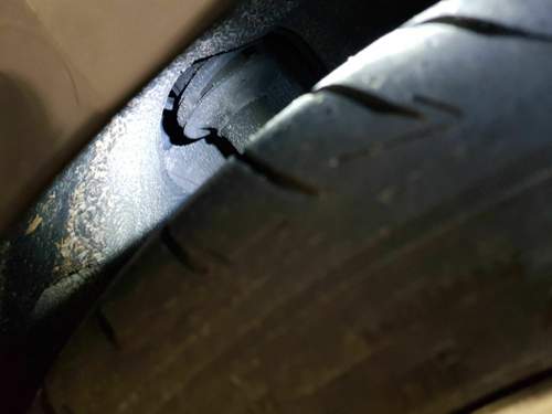

Themenstarteram 12. Juli 2019 um 16:51
Hab nen G30 540I Xdrive und wollte gleich eig in den Urlaub fahren....
3 Räder sind drauf, und die Koffer drin...
Glaubt ihr das geht in den Reifen so gut?
Ersten beiden Bilder ist hinten
Letztes Bild ist vorne
[Von Motor-Talk aus dem Thema 'Passt das so?' überführt.]
@Driver_Jo schrieb am 12. Juli 2019 um 18:51:28 Uhr:
Ich persönlich würde eher mit 4 Rädern fahren, aber jeder wie er meint. :D
Der sitzt schon sehr satt. Ich hätte da ein schlechtes Gefühl.
Hast du mal gewogen, wie im letzten Thread zum gleichen Thema besprochen?

Grundsätzliche Empfehlung: nächstes Mal touring kaufen -> Niveauregulierung.
