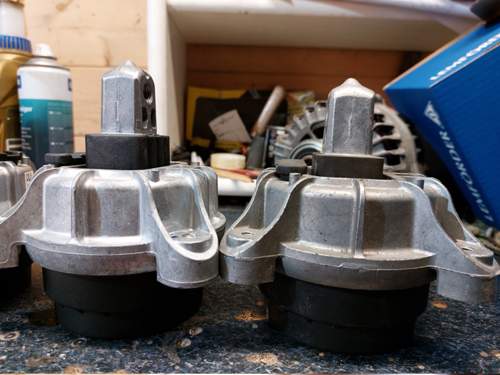

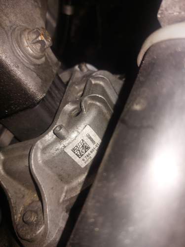

Ich möchte meine Motorlager erneuern. Jetzt hab ich extra nachgeguckt und die Original Nummern abfotogafiert. Ich habe noch Lager mit original Nummer drin, ohne Unterdruck. Bestelle ich die nach der original Nummer kommt für die rechte Seite immer eins mit Unterdruck Anschluss. Den ich aber nicht habe am Auto. Laut VIN meint der Teilehändler ich bräuchte aber die mit Unterdruck. Ich komme nicht weiter. Die Lager sehen identisch aus, nur mit dem Unterschied, daß das kleine Gummi für die rechte Seite umgesteckt werden muss. Ich weiss nicht mehr weiter

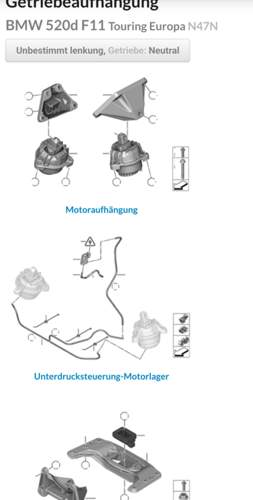

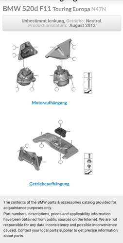

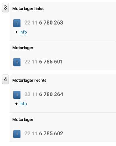

Laut ETK die 2 Nummern,
22116785601 links
passt ja zum rechten Bild.
Linkes Bild ist nicht lesbar auf dem Phone.
22116785602 rechts
Auf dem Screenshot dürften die oberen Nummern die mit Unterdruck sein.
Merkwürdig, wieso fehlt der Screenshot?
Themenstarteram 17. November 2024 um 9:56
Genau 601 und 602 sind d die alten. Wenn ich die nach der Nummer bestelle kommt für rechts (602) immer eins mit Unterdruckanschluss. Egal ob online oder hier vor Ort.ich hab deswegen jetzt 2 Lager für links hier. Das obere Gummi kann man so umstecken, dann müsste es passen. Vielleicht leg ich mich gleich mal drunter und fange an. Melde mich
Die 263 und 264 sind alte Nummern aus 2010.
Je nachdem wie man im ETK sucht, werden die Lager ja auch einmal mit Unterdruck System und einmal ohne angezeigt.
Schon merkwürdig.

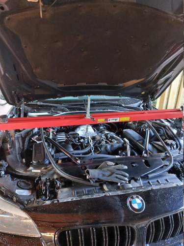

Wie hoch muss man den Motor denn ziehen, damit man das scheiss Lager ausbauen kann? Im ista steht was von 10mm.
17318471282154642595340625654243
Servus,
der Motor muss schon ordentlich hoch, mindestens 3-4cm, sonst bekommt man die Lager nicht raus und rein gehebelt. Zu den Motorlagern - es gab die Änderung vor etlichen Jahren und damit nur noch die unterdruckgesteuerten Lager, zumindest rechts (warum auch immer). Wenn das verstellbare nicht angesteuert wird, bleibt es eben hart. Ich habe in 2021 die Lemförder bestellt. Preise sind derzeit etliches teurer, ist klar.
.jpg
Themenstarteram 17. November 2024 um 15:37
Also auf der rechten Seite muss auch der Motortragarm raus, sonst geht das Lager nicht raus. Ist aber machbar. Lager von links nach rechts tauschen geht nicht. Dann passt die Halteschraube nicht, mit der man Tragarm und Lager verbindet, weil das Gewinde ganz minimal schräg ist. Ich bestelle jetzt nochmal einen Satz. Hauptsache kompliziert. Einfach einen Satz Lager rechts und links nur bestellen und einbauen wäre ja viel zu einfach.

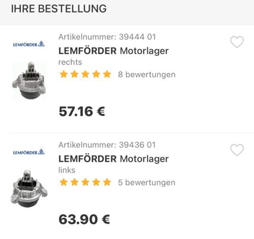

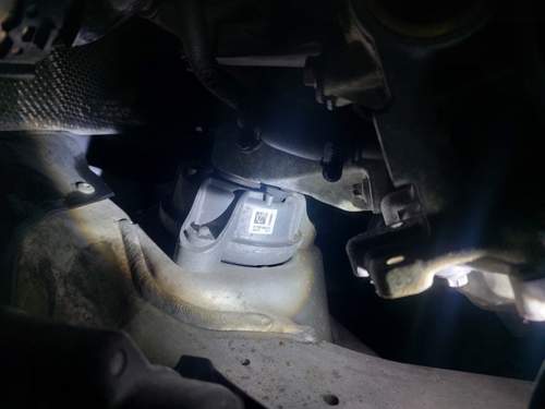

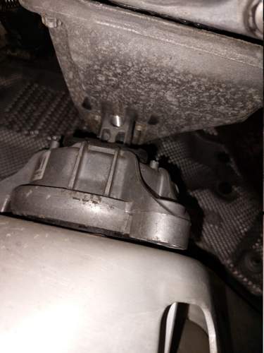

Beide Lager eingebaut. Motortragarme müssen auf beiden Seiten ab. Alles wieder montiert. Kein Gerappel mehr. Herrlich. Das rechte Lager war auch platt. Siehe Foto. Rechts ist jetzt eins mit Unterdruck Anschluss drin. Beide Lemförder. Ich denke damit hab ich erstmal Ruhe. Danke für die Kommentare.

Es funktioniert auch ohne Unterdruck, die bleiben dann wohl einfach hart. Also einfach in 30 Minuten das will ich sehen. Die Zeit benötigt man alleine für die demontagearbeiten oben wie unten. Ich hab ne motorbrücke benutzt und man bekommt den Motor nicht so hoch gezogen, daß man die Lager wechseln kann ohne die Motortragarme zu demontieren. Definitiv keine Chance.
