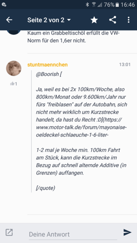

@Boorish [url=https://www.motor-talk.de/.../...naise-oeldeckel-schlaeuche-1-6-liter-
1-2 mal je Woche min. 100km Fahrt am Stück, kann die Kurzstrecke im Bezug auf schnell alternde Additive (in Grenzen) auffangen.
Ja, weil es bei 2x 100km/Woche, also 800km/Monat oder 9.600km/Jahr nur fürs "freiblasen" auf der Autobahn, sich nicht mehr wirklich um Kurzstrecke handelt, da hast du Recht
