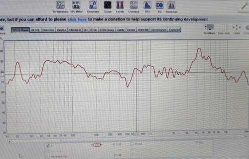

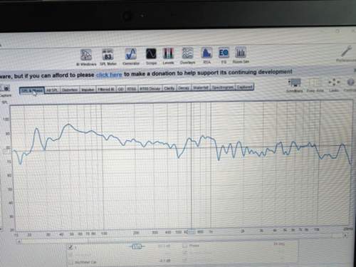

Fairerweise sollte man auch sagen, dass DSP einstellen nicht so trivial ist. Falls du von der Materie nicht viel Ahnung hast und einfach guten Klang im Auto willst lohnt sich der Gang zum Fachhändler.
Wenn du n hobby drauß machen willst, dann kann man mit REW (gratis software) und umik1 usb micro ca.100 euro auch schon brauchbare Ergebnisse bekommen.
Die LZK hab ich mit nem Maßstab gemessen. Pendel vom Dachhimmel dann Abstand zu den einzelnen Hochtönern und Sub im Kofferraum. Solange es kein aktiv System ist reicht das. Ergebnis kann man hören.
Die einzelnen Frequenzen des Equilizers kannst dann mit rosa Rauschen Testton hatte ich als download aus dem Internet anpassen. HandyApp zum messen Schallspektrumanalysator app z.B.
Ist zwar nicht das Nonplusultra aber so manchen Klirr hört man ja auch ohne messung raus.
