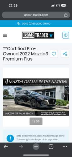

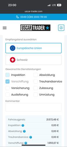

Ich persönlich spiele mit dem gleichen Gedanken, grundsätzlich gibts bei dem Anbieter „UScartrader“ ein breites Angebot von dem 2,5L Turbo, jedoch weiß ich leider nicht wie souverän der Anbieter ist. Die Zulassung sollte nicht das größte Problem sein. Meiner Meinung nach hat man das Problem mit Ersatzteilen, falls doch mal etwas am Motor sein sollte.
Siehe Bilder, hier können einige Services mitgebucht werden inkl. Zulassung…hört sich grundsätzlich sehr einfach an
