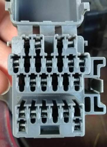

ich habe ein oder mehrere Probleme die ich mir nicht erklären kann. Den 626 hatte ich einen Tag verliehen (muss damit nichts zu tun haben), seit ich ihn wieder habe muss ich folgendes beobachten was vorher noch ok war:
1. Er springt schlechter an. Vorher kam er immer sofort. Jetzt braucht er meistens 3-4s.
-> Batterie ist in Ordnung, ich habe sicherheitshalber nochmal vollgeladen. Keine Änderung.
2. Das Radio funktioniert nicht mehr.
-> Sicherungen sind geprüft und ok
3. Im Boardcomputerdisplay steht "-40°C". Das kenne ich nur wenn die Batterie ab war. Mit Uhrzeitstellen war das immer weg. Jetzt kommt es immer wieder wenn er eine Zeit lang aus war. Die Uhr setzt sich auch zurück.
-> Ich dachte zuerst, dass irgendwas die Batterie leer zieht, aber die Spannung ist ok.
4. Seit neuestem geht immer wenn die Zündung an gemacht wird die Innenraumlüftung mit an und muss manuell abgeschaltet werden.
Kennt das jemand oder gibt es Ideen in welche Richtung ich noch suchen könnte?
ich wollte nochmal kurz berichten. Das Problem ist gelöst.
Es lag an einem gelösten Kontakt für die Innenraumbeleuchtung. Scheinbar hängt daran irgendwie auch der Boardcomputer. Das Radio geht seitdem auch wieder. Ich vermute das hängt vielleicht damit zusammen, dass die Diebstahlsicherung über den Boardcomputer läuft?
es lässt sich auf jedenfall reproduzieren indem man die Sicherung für die Innenraumbeleuchtung zieht. Ist die draussen verhält er sich wie beschrieben, ist die drin -> Alles wieder gut.
Merkwürdiger Fehler. Aber vielleicht hilft es ja jemandem.
