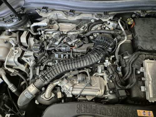

MB 200d W 247 Bj. 2019 bei 2500 Umdrehungen Schluss, nimmt dann kein Gas an.
Motor abgestellt, nach 1 Km wieder ? Keine Fehlermeldung.

Das hört sich nach Notlauf an!
Könnte, trotz keiner Fehlermeldung im KI, trotzdem ein Fehler hinterlegt sein.
Ich würde den Wagen mal Auslesen lassen, z.B. bei einem Boschdienst.
Ich tippe da mal in Richtung AGR-Ventil und DPF oder diverse Sensoren.

Tritt das nur auf, wenn Du mit Vollgas beschleunigst? Kannst Du, wenn Du wenig Gas gibst, über die 2500 U/min kommen? Oder ist, egal was Du machst, definitiv bei 2500 Schluss?
Themenstarteram 9. Juni 2024 um 8:24
Es ist bei 2500 U/min Schluss

Weshalb ich ja schrieb "Auslesen lassen"!
So kann ein Fehler, wenn einer hinterlegt ist, auch entdeckt werden.
Auch kann man dann auch geziehlt nach der Ursache suchen.
Denn der Motor ist definitiv im Notlauf, das ist sicher.
Eigentlich müsste da aber auch die Motorkontrolleuchte leuchten.
War zumindest bei meinem A180CDI W246 so, als das AGR-Ventil verkokt und der Motor im Notlauf war.

Habe ihn ausgelesen, Fehlercode P0101
@EP56 schrieb am 9. Juni 2024 um 18:57:26 Uhr:
Moin,
Luftmassenmesser/Luftmengenmesser – Bereichs-/Funktionsfehler ...

Na irgendwo zwischen Luftfilter und Ansaugsammelrohr. Muss aber nicht defekt sein, Luftmassenfehler erscheinen z.B auch, wenn ein Luftschlauch abgerutscht ist oder durch Marderfrass Löcher hat...

Schläuche sind dran und in Ordnung

......da komme ich wieder auf das AGR-Ventil,
oder hast Du das schon ausgeschlossen ?

Dann müsste P040100 im Fehlerspeicher auftauchen, ist aber nur P0101
