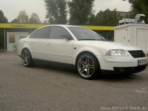

egal ob Audi oder Mercedes Kompletträder, wenn du die maße der besagten Felgen nicht in deinem Fahrzeugschein stehen hast musst du sie eintragen lasse, Vom prinzip her passen MB udn Audi felgen auf deinem Passat,ich habe selber AMG Alus auf meinem Passat 3BG zur zeit montiert!
um aber das wirklich und 100% beurteilen zu können müsste ich wissen welchen Passat du un hast, gibt ja mehrerer,aussderm müssten die daten von den Felgen her die du eventuell haben willst ( Felgengösse,Reifendimension, Einpresstiefe, Lochkreis )
da ich einen Passat 3BG habe passen die MB vom Lochkreis her ( 5x112 ) audi bietet aber auch 5x100 felgen an da musst du aufpassen!!
im anhang siehst du meinen Passat mit Mercedes Felgen
Passat-amg-2

AMG und Mercedes felgen haben alle einen Mittellochdurchmesser von 66,5mm ( Mercedes eben ) mit sogenannten Zentrierringen von 66,5 auf 57,1 ( VW und Audi ) gibr es sehr wohl eine eintragung, und was soll die dämliche anspielung das es jemand gibt der angeblich AMG 18 Zoll für den winter auf seinen Passat steckt ?? ich hab das so,inklusive eintragung, was sollte daran unmöglich sein, meine Mutter hat einen AMG SLK da waren sie drauf, sie gefallen ihr aber nicht und hat sich das ganze in 19 Zoll geholt und mir die 18 Zoll AMG geschenkt, was ist da so unglaubbar für dich?? , war eine Einzelabnahme da es keine Gutachten für die AMG's gibt, ein vergleichstgutachten reichte!!
