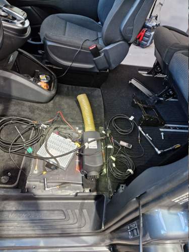

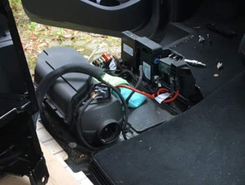

Hi, Ich habe das Bild von der Standheizung in einem MarcoPolo camper gesehen, der die Standheizung neben der Zweitbatterie verbaut hat.
Ich selbst habe einen Vito auch mit Zweitbatterie unter dem fahrersitz und würde gerne ebenfalls eine Standheizung (Autoterm 2D) and der stelle einbauen.
Hat das schon mal jemand so gemacht?
Beim ersten schauen sah es so aus, als ob man dort durch den Unterboden kommt für Abgase / Frischluft.
Anbei ein Bild von dem MP mit Standheizung neben Zweitbatterie.
Vielen Dank!

Ja hab ich schon genau so verbaut, ohne zu wisses dass es der MP auch so hat. Untem fahrzeug kommt man dann mit abgas und Frischluft für die Verbrennung genau zwischen dem 70l Dieseltank und dem Adblue-Tank raus.
Den klassischen gelben Warmluftschlauch unter dem Sitz raus zu führen ist allerdings eine sehr enge sache (aber es geht)
Bilder hab ich allerdings keine davon.

Habe zwar keine 2. Batterie unter dem Fahrersitz verbaut, aber dennoch in der hinteren Kammer des Sitzfußes meine Standheizung verbaut.
Ist vorn die einzige Möglichkeit, wegen dem Kraftstofftank und Ad Blue Tank.
Ist bisschen Fummelig aber passt alles.
Habe Autoterm 2D und Fuelfix als Tankentnehmer verbaut.
Gruß Gerd

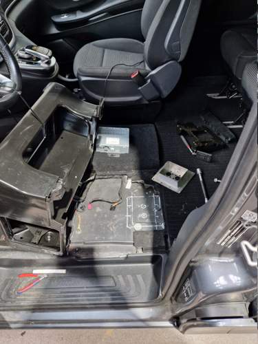

Hi, danke für die Antworten. Mein Vito hat noch auf höhe der B-Säule ca 25cm über dem Boden eine sehr massive Stahlverbindung. (Er hatte mal eine Trennwand, welche dort befestigt war drin).
Ich hab die Standheizung jetzt einen Tick weiter hinter dem Fahrersitz längs eingebaut weil da unter dem Auto genug platz war um alles an Schläcuehn raus zu führen und es war kein großes Gefummel.
