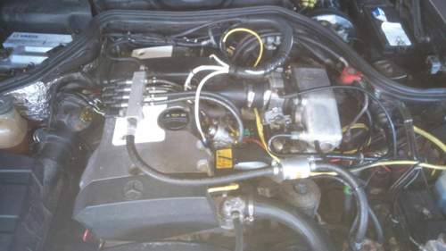

Leute ich brauche wirklich dringend eure Hilfe.
Ich fahre ein MB W124 E220 Automatik Bj 09/1993
Seit Tagen habe ich das Problem das der im kalten Zustand schwer anspringt. Und wenn ich dann losfahren möchte, nimmt der den Gas sehr schlecht an.

Würde überprüfen: Kühlwasser- und Lufttemp.-sensoren sowie LMM.
am 12. August 2018 um 12:38
M111-> Kabelbaum defekt? Falschluft? ÜSR?
Das wären meine drei ersten Vermutungen
Diagnose? Den kann man auslesen, und live betrachten.
Themenstarteram 12. August 2018 um 21:23
Kabelbaum haben die Werkstätten auch den Verdacht. Weil der auch Drehzahlschwankung hat.
Aber garantieren können die natürlich nicht wie immer
Klar, wenn er warm wird repariert er sich... Daran glaube ich am wenigsten.
Da würde ich vorher mal zu Bosch fahren, wenigstens zum Auslesen, bevor ich da einen Kabelbaum erneuern würde.

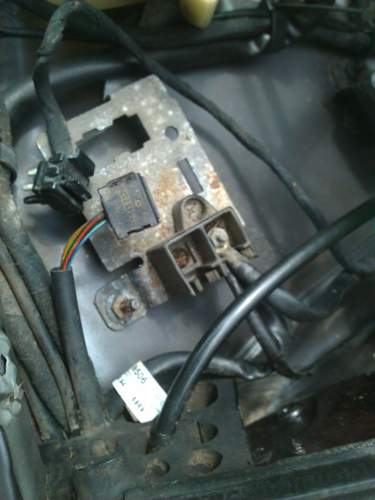

@Ego81
Moin, Moin
Wenn ich die Fehlercode lese:Masseproblem Einspritzdüsen, dann schau mal auf der rechten Seite ist ein kleiner schwarzer Kasten.(Kotflügel, da wo der Hydraulikbehälter ist) Mach mal den Deckel ab und schau Dir mal die Anschlüsse genauer an. Am besten mal richtig blank machen. Da hängen auch die Düsen mit dran. Vielleicht liegt es daran.
Themenstarteram 12. Dezember 2018 um 11:07
@steffek11 schrieb am 12. Dezember 2018 um 12:01:49 Uhr:
@Ego81
Moin, Moin
Hi @steffek11
Super lieb von dir das du dich wieder gemeldet hast :-))
Meinst du diese Deckel vielleicht

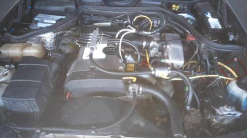

Ich erkläre dir mal was alles gemacht wurden ist :-)
Wie schon erwähnt hat meiner Drehzahlschwankung auf Benzin und lpg
Letzten habe ich mal Klima eingeschaltet, dann hat das Drehzahl richtig gespinnt .
Alles wurde schon kontrolliert.
Kompression
Schläuche
Alles war gut
Lmm
Lamdasonde
Zündspule
Zündkabel + Kerzen
Temp Fühler
Alles neu
Aber ich muss auch sagen, seit dem ich das Auto habe, kam der Temperatur nie auf 90*
Bleibt immer auf 80 stehen.
Jetzt habe ich auch Thermostat bestellt.
Könnte das mit Drehzahlschwankung mit Thermostat was zu tun haben ?
Lg
