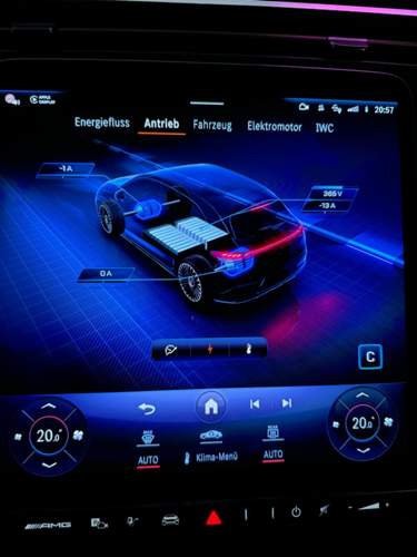

Bei meinem EQE AMG 43 SUV wird seit 2 Tagen das MBUX 2.4 update angezeigt. Obwohl der Wagen über 90% Ladung hat und auch teilweise am lader war kann ich das Update nicht starten da der „weiter“ Button ausgegraut ist. Weiss jemand welche Voraussetzungen erfüllt sein müssen damit das Update startet?

Und welchen Zustand hat der Antriebsstrang bzw. bordnetz wenn du danach schaust, ob "weiter" anklickbar ist?
Meinst du das auf den angehängten Bildern? Ist aber aufgenommen nachdem der Wagen 2 Stunden nicht bewegt worden ist und nicht im Anschluss an eine Fahrt.
@jonas_a3 schrieb am 9. Dezember 2023 um 21:13:38 Uhr:
Ich zielte darauf ab welche Komponenten wie aktiv sind. Drück mal nach einer längeren Fahrt im Stand im Zweifelsfall durch ohne Bremse auf Start/Stopp

Probiere mal in der Ansicht ohne Fuss auf der Bremse Start/Stopp durch zu klicken. Erst einmal, dann ggf. Nochmal. Bei Fahrtende

Das klingt nach einem Problem, welches nur die Werkstatt lösen kann. Da das Update gewisse technische Rahmenbedingungen braucht (so lautet es auf deinem Screenshot) scheint irgendwas eben nicht zu passen. Vielleicht ist die 12V Batterie doch zu schwach, oder gerade an der Grenze und deshalb gehts nicht? Oder irgendein Steuergerät ist zickig.
Was dich trösten könnte: in deinem Screenshot werden keinerlei Features genannt, eventuell hast du ja schon alles notwendige in deinem MBUX und kannst auf die Bugfixes verzichten.
