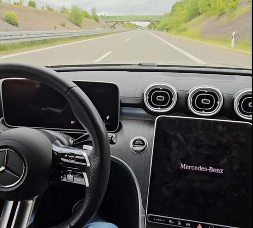

mein MBUX regt sich nicht mehr, Display bleibt vollständig schwarz, die Klima ist nicht ansteuerbar, kühlt aber gemäß der letzten Einstellung. Außerdem lassen sich folgende Assistenten nicht verwenden: Totwinkel, Verkehrszeichen, Einparkhilfe. Mehrfach neu gestartet, Problem bleibt ..
Habt ihr ne Idee? Kleinigkeit und ggf. nur eine Sicherung oder ..?
Vielen Dank im Voraus!
VG Marcel

Genau das gleiche Problem hatte ich auch schon einmal. Bei mir hat dann nach mehreren Stunden Standzeit (über Nacht) alles wieder normal funktioniert. Ich war dann ein paar Wochen später zur Inspektion beim Händler und habe das Problem angesprochen. Es wurde irgendeine Software aufgespielt und damit soll das Problem beseitigt sein. Mal abwarten…
Ich hatte auch das Problem, bei mir wurde ein neues Mbux eingebaut….
Schon mit Hardreset probiert? --> EIN/AUS Knopf unter dem Display ca. 10 Sekunden gedrückt halten. Den Reset hört man auch anhand eines "Knacksens" der Lautsprecher; auch das IC (zumindest die Navi-Anzeige) startet dann neu.
Themenstarteram 18. Juni 2023 um 13:38
Hi, wenn du die Leiste meinst, auf der auch u.a. Warnblinken sitzt, dann ja. Mehr als 10 Sekunden gehalten, um sicherzugehen. Ohne Reaktion bzw. Ergebnis.
Aber: ich war vorhin am Auto. Was soll ich sagen, es funktioniert alles wieder. Ist natürlich erstmal gut aber man fragt sich dennoch, was die Aktion soll ..

Hatte ich leider auch schon mehrmals. Hardreset hat da auch nicht funktioniert. Nach ein paar Stunden wieder alles ok. Es wurde ein neues Update aufgespielt und mit der Version 330 bisher seit paar Monaten alles gut.

Bei mir hat war nach dem Update die MBUX-Version noch die Gleiche. Der Händler hat mir gesagt, dass ich das Update im System nicht sehen kann. So wie ich ihn verstanden habe, war es wohl ein Software- bzw. Firmwareupdate eines Steuergerätes. Anscheinend führen mehrere Wege zum Erfolg.

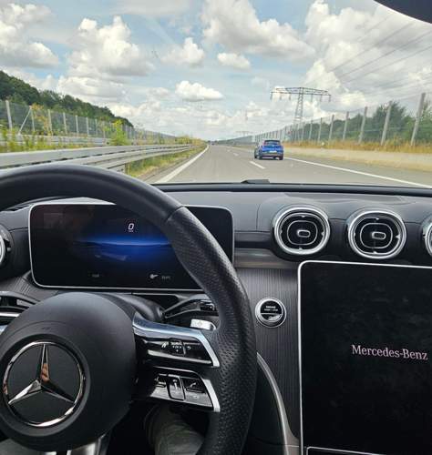

Ich schließe mich dem Problem jetzt leider mit an. Eben das Auto angemacht, MBUX Display bleibt aus, reagiert auf nichts. Zahlreiche Assistenzen funktionieren nicht mehr. Werkstatt ist voll, als Notfalltermin würde ich noch reinkommen und "irgendwann" das Auto zurück erhalten.
Edit:
Hab's nach einer Stunde wieder probiert, läuft wieder als wäre nichts gewesen.

Heute morgen das Auto gestartet, alles gut. Abgestellt, nach 45 Minuten wieder gestartet, alles gut. Abgestellt, nach 20 Minuten wieder gestartet: Mittelkonsole wieder komplett ausgefallen. D.h. 100% keine Sensoren, keine Rückfahrkamera, keine Klima! Besonders schön bei dem Wetter wenn Scheiben beschlagen und man nichts dagegen machen kann. Letztes Mal ging es nach X Stunden Standzeit dann wieder. Mal schauen wie es jetzt ist.
Konnte jemand das Problem in der Werkstatt lösen?
am 2. Dezember 2023 um 12:13
Nach 3 Stunden hat sich das Problem wieder von alleine gelöst. Ich frage mich was in der Zeit passiert. Ein internes Update? Mir wird dazu aber nirgends was angezeigt. Temperatur kann es auch nicht sein, dass letzte Mal waren 20 Grad. Jetzt -5. Ich hasse es wenn ich Zusammenhänge nicht verstehe :-D
