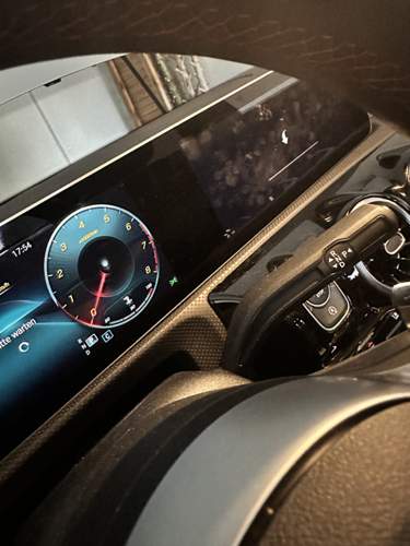

Hallo und zwar hängt bei mir seit ich das Update gestartet habe das Navi Display in diesem Zustand fest
Zur Info der Ladebalken hat sich bis jetzt keinen Millimeter bewegt.
Was soll ich da jetzt machen?
Hat jemand Tipps oder Ahnung davon?

Was für ein Update hast du denn gestartet Kartenupdate über OTA? Kartenupdate manuell über den USB Stick?

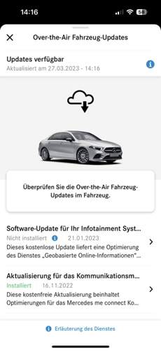

Es ist ein normales Update für das Infotainment System vom 21.01.2023
Screenshot

oder muss ich einfach durch die Gegend fahren damit er das update macht weil der Balken ist noch kein Stück weiter gekommen?
Hat dein Fahrzeug Empfang in deiner Garage?
Ich habe genau das gleiche Problem mit genau dem gleichen Update im CLA.
Das Update hatte ich auch vor ein paar Tagen. Dauerte bei der Fahrt ca 15 Minuten.

Möglicherweise ist es doch das FUP 4. Aussage war, dass das nur in der Werkstatt ginge...
Beste Grüße
Carsten
Stimmt. Jetzt ist das Update durch. Bei mir hat es ca. 2 Stunden gedauert.
