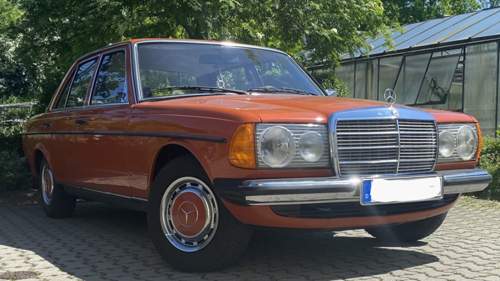

Modern ist, wer das Bestehende erhalten will. Der im Hintergrund sichtbare W123 fügt sich wie das Gewächshaus ebenfalls stimmig in das Gesamtbild ein.

Der W123 im Hintergrund ist nochmal ne Ecke schöner als mein W210. Den hab ich aus erster Hand geerbt. Mein Großonkel war ihn das erste Jahr im Alltag gefahren und ab dann war es das Schönwetterauto. Er ist auch nach 46 Jahre auch noch ungeschweißt.

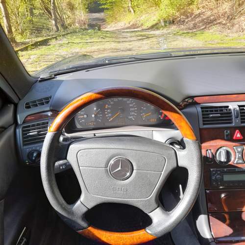

Für dich und die Baureihe 210 sind das glückliche Umstände, die ihresgleichen suchen, einfach perfekt. Wenn der Umbau zu einer mechanisch verstellbaren Lenksäule möglich ist, sollte dieses Projekt für dich in kürzester Zeit kein Problem mehr darstellen.
Es wäre auch möglich, ein zugelassenes Lenkrad mit einem geringeren Durchmesser zu montieren. Das normale Vierspeichenlenkrad hat einen Durchmesser von 390 mm, mein Lenkrad mit Holzdekor (siehe Foto) misst etwa 385 mm.
W210 Holzlenkrad
