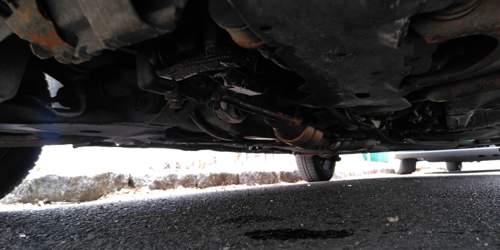

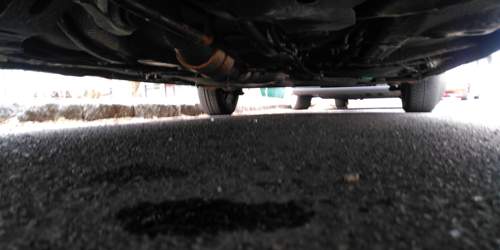

Ich hab das Gefühl dass es seit dem Kupplungswechsel deutlich schlimmer geworden ist. Es wurde immer mal bei ner Durchsicht/TÜV als "könnte/müsste mal" angemerkt aber jetzt sprang es den Technikern einer anderen Werkstatt sofort ins Auge weil es deutlich Öl verliert.
Ich hab jetzt immer mal drunter geguckt und da ist jedes Mal ein Pfützchen drunter. Sieht so aus: siehe Fotos.
Ist übrigens eine Renault Vertragswerkstatt. Seid ihr trotzdem skeptisch dass die das mit dem Simmerring richtig hinbekommen hätten? Zuvor klangen eure Antworten ja so dass das logisch wäre (und offenbar nicht zu kompliziert) es bei der Gelegenheit des Kupplungswechsels mit zu erledigen. Circa eine Stunde mehr und wichtig, Buchsen mit zu wechseln sowie den neuen Dichtring richtig einzusetzen (nicht bis Anschlag) müssen sie beachten, wenn ich euch richtig verstanden habe. Das klang nicht so dramatisch.
Wie nun weiter mit dem undichten Dichtring? Ich frage mich wie gravierend das ist, vielleicht könnt ihr ein bisschen helfen es einzuschätzen anhand der Fotos oder habt Anhaltspunkte wie man es einschätzen kann...
Wenn der Getriebeölverlust im Rahmen ist würde es ja reichen z.B. wieder einen Unterfahrschutz drunter zu montieren, vorm TÜV zu reinigen und ansonsten alle z.B. 2 Jahre das Getriebeöl aufzufüllen.
Aber wenn das besorgniserregend ist, müsste das abgedichtet werden und da müsste ich eigentlich Nachbesserung verlangen weil die dürfen mir doch nicht das Getriebe aus- und wieder einbauen und im undichten Zustand hinterlassen?

Deine Werke hat sicher den Dichtring zur Kurbelwelle gemeint und nicht den von der Schaltwelle . Der Ölverlust an der Stelle ist ja " normal " und der gemeine Reno Mechaniker sieht das dann nicht als Problem an .
