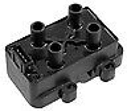

Wenn mein Megane (K7M 1.6e) kalt ist ist alles wunderbar, Drezhal liegt so bei ~1000 U/Min (bei den kalten Temperaturen auch voll i.O.).
Sobald der Motor aber richtig warm ist und ich dann zum Beispiel an einer Ampel stehe, geht die Drehzahl im Leerlauf (bzw. getretener Kupplung) auf etwa 600 zurück.
Dann fühlt es sich im Auto so ruckelig an, als würde der Motor nur auf 3 Zylindern laufen. Da es so kalt ist kann man beim Auspuff einzelne "Abgaswolken" sehen. Nicht wie sonst so ein kontinuierlicher Dunst, sondern in gleichmäßigen Abständen Wolken (Diese Wolken haben aber keine farbliche Veränderung, in der hinsicht scheint alles ok zu sein). Des Weiteren hört es sich wenn man hinten am Auto steht so an, als würde man neben einem Traktor stehen.
Das Problem trat ganz plötzlich auf. Nach dem Halt vor einer Bahnschranke startete ich den Motor neu, seitdem ist das Problem.
* Zündspule, Zündkabel sind noch sehr neu
* Zündkerzen neu
* OT-Geber erneuert
* Unterdruckschlauch wurde vor kurzem gegen neuen vernünftigen Schlauch ersetzt
* beim Abziehen der Zündkabel merkt man das die Laufruhe des Motors sich verändert, jedoch bei dem linken Zylinder nicht so eindeutig, wie bei den anderen dreien
* Massebänder sind neu
Hat da jemand eine Idee?

es kann sein das dein saugrohrdrucksensor einen weg hat aber weil du sagst bei dem linken zylinder (an der Zahnriemenseite ist zylinder 1 ) ändert sich der motorlauf nicht großartig muss das gleiche aber auch auf dem rechten zylinder sein also zylinder 4 wenn das nicht so ist dann versuche mal bei kaltem motor den wiederstand von dem zündkabel vom 1. zylinder zu messen das kabel muss so um die 5 kiloohm haben
Themenstarteram 23. Februar 2010 um 14:39
also das kürzeste kabel hat bei mir 2100Ohm und das längste 4100
Kann es denn am Kabel dann liegen? Sind noch recht neu und das Problem kam halt sehr plötzlich
Ich habe so eine Zündspule, nicht die 2 Doppelspulen:
21525
das kann schon daran liegen weil das ist nen unterschied von 2 kiloohm das ist extrem viel weil deine zündspule gibt ja immer ne konstante spannung ab und um so höher der wiederstand heißt höherer spanungsabfall also liegt an der einen zündkerze ein geringere strom an

Trotzdem will ich dem einen oder anderen noch sagen was es war. Nämlich die Zündspule auf Zylinder 4. Kostenpunkt 40€
