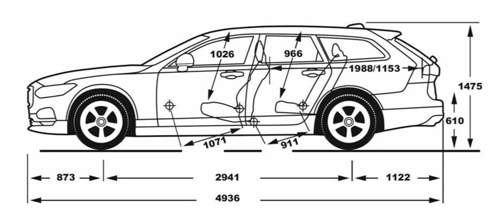

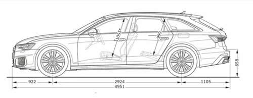

Beim A6 ist der Akku unter dem Kofferraum und nicht wie beim c300e im Kofferraum. Kleiner als beim XC60 Recharge ist der Kofferraum beim A6 TFSie auch nicht.
Kombi vs Kombi
Audi A6 Avant PHEV = 410 l
A6 Avant Verbrenner = 565 l
Volvo V60 = 529 l
Volvo Verbrenner = 529 l
Mercedes C-Klasse T-Model PHEV = 315 l
Mercedes C-Klasse Verbrenner = 490
Selbst ein Kleinwagen wie z.B. der Renault ZOE (338 l) hat mehr Volumen, als ein C-Klasse PHEV-Kombi (das Wort Kombi kann man getrost durchstreichen).
