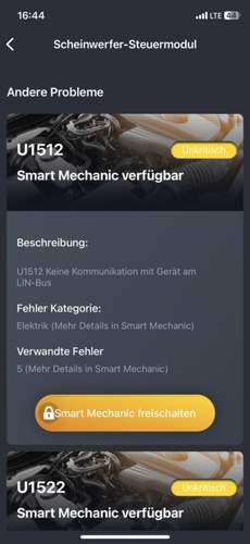

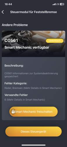

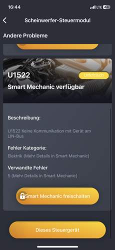

habe seit längerem immer mal wieder beim Auto fahren Fehlermeldungen von ABS + ESP. Ich solle mein ESP überprüfen.
Der Fehler taucht willkürlich auf, sowohl beim lenken als auch über Bodenwellen. Bremsen und Federn passen, sind auch in Ordnung.
wenn ich das Auto Neustarte verschwinden die Fehler, tauchen aber irgendwann mal wieder auf.
habe das Auto ausgelesen und bin auf genannte Fehler gekommen.
CO035 Stromkreis Raddrehzahlsensor vorne links
C0040 Stromkreis Raddrehzahlsensor
vorne rechts
U0101 Keine Kommunikation mit
Getriebesteuermodul
P0502 Schaltkreis des Fahrzeuggeschwindigkeitssensors zu niedrige
Spannung
U0416 Ungültige Daten kamen vom Vehicle
Stability Control Module
U1512 Keine Kommunikation mit Gerät am
LIN-Bus
U1522 Keine Kommunikation mit Gerät am
LIN-Bus
C0561 Informationen zur Systemdeaktivierung
gespeichert
Des Weiteren wird angezeigt, dass mein Kurvenlicht links nicht funktioniert. Mein Fernlicht fällt dann komplett aus.
kennt sich jemand damit aus? Was soll ich am besten machen? Wird die Reparatur teuer? denke es ist ein Elektronik Problem.
