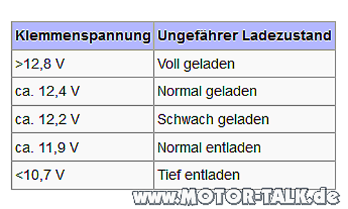

Fange mit der Batterie an. Bei niedrigen Batteriestand werden nacheinander Verbraucher abgeschaltet.
Das beschriebene Verhalten ist ein typisches Fehlerbild bei zusammenbrechender Spannung.
Wie alt ist die Batterie?
Danke für den Tipp: Der Garagist hat die Batterie vor 1 Monat geprüft und keine Mängel festgestellt. Das Alter kenne ich jedoch nicht, aber seit ich das Fahrzeug gekauft habe, wurde sie nie gewechselt (5.2012).
Soll ich die Batterie bei der Fahrt messen, oder im Stand (mit welchen Verbrauchern aktiv)?
Ich denke mal, dass alles im Stand über 12V ok ist. Während der Fahrt sollten wohl etwa 14V oder mehr dran messbar sein, oder liege ich da falsch?
Ok, hab jetzt über die Boardinstrumente (09.00 UB) gemessen :
Stand (Parkiert) : 12.2V
Direkt nach dem Starten: 11.3V
5 Sekunden später : 14.2V
Während der Fahrt : 13.3V - 14.5V
Nach 30min Fahrt, Motor aus: 12.7V
Nach 5min Motor aus (Standlicht) : 12.5V
Die 11,3 sind VIEL zu wenig! Das ist Dein Problem aus meiner Sicht!
Schau mal auf einem der Pole nach, dort ist das Herstellungsdatum eingeschlagen.
Also, ich hab eine 110Ah Batterie drin mit eingestempeltem Datum: 30/08
Wird wohl Woche 30 2008 sein, knapp 6 Jährig.
Hab jetzt nochmal über die Boardinstrumente gemessen: 12.5V
Auch hat die Batterie Einen Punkt, der Grün, Schwarz oder Gelb sein kann. Der ist im Taschenlampenlicht Grün (= ausreichend geladen).
Vielleicht hat das aber auch nicht viel zu bedeuten. Ich gucke morgen früh nochmals und hoffe dann, dass er genug rumspinnt, dass ich während der Fahrt etwas an der Batteriespannung entdecken kann.
Lass die Batterie mal an einem Batterietester prüfen, evtl. ist eine Zelle am sterben.
