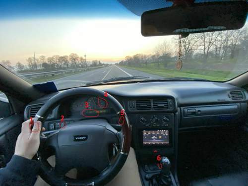

Ich habe mehrere Lämpchen im Armaturenbrett bzw. bei den Schaltern, die nicht mehr so richtig motiviert bei der Arbeit sein und teilweise nur manchmal oder aber auch gar nicht funktionieren :D
Nach längerem Suchen habe ich immer mal wieder einzelne Infos gefunden, die mir aber letztendlich nicht richtig geholfen haben.
Ich habe ein Bild angehängt, auf dem man sieht, was alles nicht funktioniert:
1. Lichtschalter
2. Lichtverstellung
3. Armaturenbrett Hintergrundbeleuchtung linke Seite des Mini-Computers
4. Armaturenbrett mitte Rechts Hintergrundbeleuchtung
5. Schalter für (???)
6. Sitzheizung Beifahrerseite
Man sieht bei dem Tacho auch ganz leicht das Problemchen.
Kann man mir jemand sagen welche Birnen ich genau bestellen muss bzw. wo ich das nachlesen kann?

1. Kombiinstrument vier große Birnen im schwarzen Sockel: W3W
2. Kombiinstrument blauer Sockel, also BC und Kontrolleuchten: T5 1,2w mit dem Sockel W2x4,6d (25 Stück im Glassockel, den Kunststoffsockel kann man ja weiterverwenden)
3. Schalter für Beleuchtung, Schalter unterhalb von KI, Schalter SHZ: T1 12V Drahtsockellampe mit offenen Drahtenden, die um den Sockel gewickelt werden. Die originale Milliampere Anzahl weiß ich leider gerade nicht mehr. Ich bin mir nicht mehr ganz sicher, ob die Birnen auch noch in einer anderen Länge ( des Glases) verbaut wurden. SHZ Schalter habe ich bei meinem nämlich noch nicht erneuert und die anderen vor gut einem Jahr.
4. Beleuchtung Aschenbecher (3545170) : Hier habe ich eine normale T5 1,2w Birne befestigt, da ich es nicht eingesehen habe für eine Birne über 10 € zu zahlen
5. Beleuchtung Klimabedienteil Drehregler, falls beim Amaturenbrett Umbau diese ausfallen sollten: Sockel B8,4 D (wird mitgeliefert) 1,5W z.B. Philips, Osram. Bei Volvo kosten genau die gleichen Birnen natürlich wieder ein vielfaches. EDIT: Sehe gerade du hast Klimaautomatik, da gehören andere Birnen rein, als bei meiner manuellen, muss ich gleich recherchieren.
6. Beleuchtung Klimabedienteil Schalter: Drahtenden von T1 kürzen und verlöten. Etwas friemelig.
Hier muss ich auch nochmal schauen, ob es Differenzen zur manuellen Klima gibt.

Sauber!!! Wirklich toll, danke danke danke!
Hab soeben das bestellt, was bei mir gefehlt hat :)
