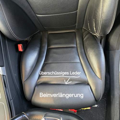

Zum Zustand: Normal Gebrauchsspuren sind vorhanden. Vor allem auf dem Lack hab ich schon so komische Tropfenförmige flächen gesehen. Sieht aus als ob die Obere Schicht beschädigt ist und ich fragte mich schon ob man das Preiswert wieder schön bekommt. Die Felgen haben teilweise gelitten.
Profil sieht gleichmäßig abgelaufen aus. Winterfelgen haben auch ordentlich gelitten, gabs aber geschenkt dazu. Profil ist fertig. Bremsen vorne sind neu. Bremsen hinten müssen neu. Spiegel Beifahrerseite ist die Halterung unten Kaputt. Funktion nicht eingeschränkt. Es gab einen kleineren Wildschaden vorne rechts, wurde wohl Instand gesetzt. Teilweise sieht man aber auch noch überbleibsel meine ich. Es wurde mal eingebrochen auf der Fahrerseite, Scheibe eingeschlagen - Alarm wurde ausgelöst - abgehauen.
Schaden wurde Repariert. Im Innenraum präsentiert sich der Benz gut. Gebrauchsspuren gibt es aber auch hier. 2 Dinge stören etwas mehr: Fahrersitz Leder ist am linken ausstiegspolster abgenutzt, gerissen, abblätternd. Mittelkonsole an dem Fach zum öffnen platzt Beschichtung ab - kann man einfach machen - Allgemein platzt hier und da mal etwas Beschichtung ab. zB. am Fensterheber.
