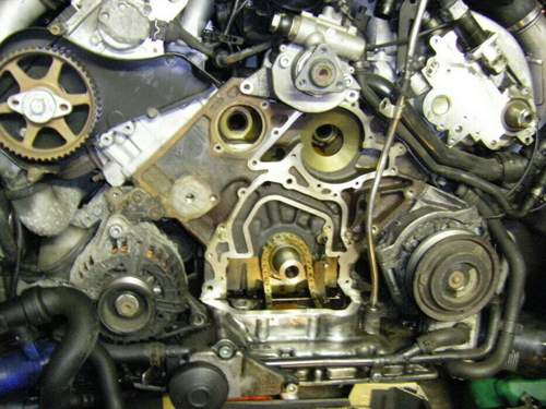

- Neuen Zahnriemen mit Wapu, Thermostat, Wellendichtringen usw.
- Ketten inkl. Kettenspanner.

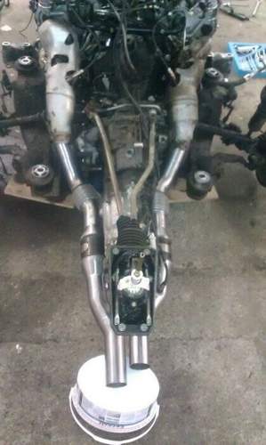

- bei der gelegenheit hat mir mein Kollege eine Edelstahl Anlage ab Turbos mit 100cpi Kats angefertigt. ( War nicht so einfach, den der Wagen sollte denoch nicht Lauter werden. )

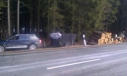

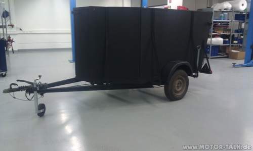

Ob beim Holzholen im Wald, Baumaterial zur Baustelle bringen, Mehrere 100km. mit 2T Hänger über die Autobahn fahren, oder was mann sonst so mit nem Allroad macht. Es ist für meine Bedürfnissen das Perfekte Fahrzeug. Ich weiß er kann nichts richtig, aber dafür kann er von vielem etwas.

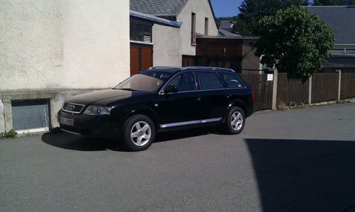

Habe mal Paar ausgewähltre Bilder angehangen.
Freu mich über Kommentare und Erfahrungen zu euren Allroads.

WIe so hast du ne X-Pipe in der AGA verbaut?

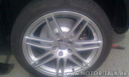

Sag, die RS4 Style Felgen, sind die Original oder Nachbau?
Welche ET haben die? Hätte ich auch gerne an meinem Dicken.

Ich kenne deinen Letzten Thread zwecks X-Pipe.
Ich sag es mal so. Ich Arbeite grob gesagt in der Fahrzeugentwicklung. Daher habe ich meine eigenen Erfahrungen damit gemacht und Entschieden ein X-Pipe zu verbauen.
Mein Kollege der die AGA Angefertigt hat, hat dies auch bestätigt. ( Hat vor seiner Selbstständigkeit mehrere Jahre Rennsportanlagen gebaut)
Mir ging es bei dem X-Pipe nicht um Drehmomentsteigerung, sondern um den 2 Grund weswegen diese verbaut werden.
Und zwar wegen der Lautstärke.
Die Anlage Läuft von Turbo bis Kat in 70 und nach Kat in 63,5. ( mehr als ausreichen da 2 Flutig ) Das macht untenrum einen recht Dumpfen Klang. ( bei meinem Kumpel am S4 wurde von Turbo bis hinten 2 Flutig in 76 Angefertigt. -> enorm Laut und Dumpf )
Also wir standen vor dem Problem einen ( für mich ) Idealen Rohrsurchmesser zu nehmen, aber die AGA auch sehr Leise zu machen.
Naja und deswegen musste min. ein X-Pipe rein.

Hallo
Das sind Originale. ( die mit Doppelteilenummer )
ET haben die 43. Gibt es nicht so oft. Meist haben sie 48 oder ( RS4 ) 29.
Habe davon 8 Stück. Weil ich die eigentlich auch im Winter Fahren wollte. Hab mich dan für die anderen Entschieden.
Die find ich recht Schlicht und gut Passend.
Stehen mit kleinen Platten recht gut im Radhaus.
Musste bei mir aber paar Dickere drauf machen, da meiner insgesamt 4cm Breiter ist als Normal.
