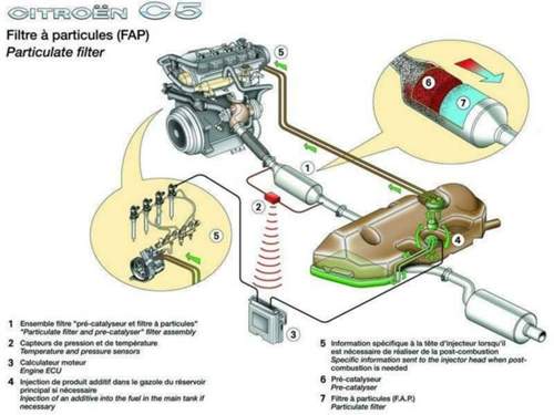

Hallo an Alle,
ich habe seit ca. 3 Monaten einen Citroen C5 II/Break Bj.11.2004/2,2 HDI/ 178.000 Km/Automatik.
Nun zu meinem Problem.
Ich habe viel gelesen und gemerkt das viele die gleichen Probleme haben aber selten klare Lösungen.
Mein Fahrzeug hatte keine richtige Leistung, hat bei ca. 3000 U/min abrupt abgebrochen zu beschleunigen. Fehler ausgelesen (Ladedruck zu hoch) Diagnose: Swirlstange gebrochen und undicht, Turboverstellung zu wenig Unterdruck. Also Swirlstange gewechselt, Magnetventil zum Turbo, Fahrzeug lief etwas besser. Anlasser, Batterie, LMM wurden gewechselt. Der Wagen hört bei ca. 140-150Km auf zu beschleunigen und gewinnt dann sehr langsam an Geschwindigkeit dazu. Habe die Anzeige Partikelfilter bald verstopft gehabt, dann wieder weg. Wollte heute Additiv auffüllen lassen, Behälter ist voll, zeigt aber beim auslesen an 38 Gramm Rest, Magnete im Tankstutzen sind vorhanden. Beim Auslesen zeigt er an, dass er alle 24 Km versucht zu regenerieren.
Es wäre schön wenn irgendjemand mir Tipps geben könnte wie ich diese Reuse auf Leistung bringen kann.

Inwieweit kann es der Druckdifferenzsensor sein und wo sitzt der?
der Druckdifferenzsensor sitzt direkt am Partikelfilter und hat einen Anschluss vor dem DPF und den anderen nach dem DPF. Es wird dort ebenso die Temperatur gemessen.

Hat der IIer auch noch den NTC wie der Ier? Der ist ja als mal kaputt, lässt sich aber durch einen Widerstand am Stecker nachbilden.
Ansonsten ist der Füllstand ja rein per software berechnet, da fallen mir 2 Möglichkeiten ein
a) der Behälter wurde mal aufgefüllt, aber der Elektronik nicht mitgeteilt
b) der Behälter müsste eigentlich leer sein, aber es wurde nichts eingespritzt, dann hat die Dosierpumpe ein Problem?
Der Blinkernutzer

Wo sitz denn die Dosierpumpe und kann man die austauschen?

@Eifelland690G schrieb am 26. Oktober 2017 um 23:03:03 Uhr:
Am Tank, siehe Bild
