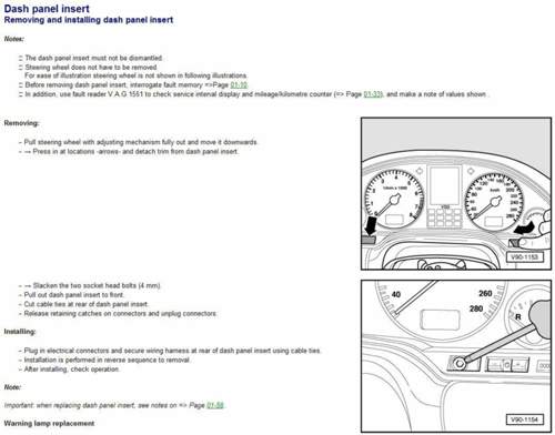

Hallo zusammen habe ein problem das mir echt auf die Nerven geht . Seit zwei Tagen etwa sind im meinem BC am Tacho Pixelfehler vorhanden anstatt der Hintergrund schwarz ist, habe ich genau da wo auch die Gänge angezeigt werden roto pixelstörungen vorhanden.Wer kann mir helfen ?????

Trotzdem ist diese Problematik leider im A8 bekannt.
Auch in anderen Modellen der Audi-Palette mit FIS tritt das auf.
Einfach beheben lässt sich das aber leider nicht.
Ein Kompletttausch wäre am ratsamsten, ist aber auch dementsprechend teuer. Es gibt allerdings auch Leute, die sich damit beschäftigen, diese Displays zu reparieren.
Dazu würde ich jetzt auch gern die Suche bemühen, aber DIE SUCHE. Nuja ich sag nichts mehr dazu. Vielleicht findet einer mal einen alten Thread darüber.
MfG, Chris.
am 20. November 2006 um 21:11
welches Baujahr?
Ich vermute aber, daß Du ein neues Kombiinstrument brauchen wirst. Ich hatte das Problem bei meinem früheren A6 auch. Da fielen einige Pixel aus (temperaturabhängig). Angefangen hat es bei den Trennlinien und ist dann bis in die Schrift reingezogen....

mach mal (wenn Du die Möglichkeit dazu hast) über VAG COM eine Stellglieddiagnose des Kobiinstruments. Schau Dir das Display mal richtig an. Du wirst erstaunt sein!

Weil man dann erst so richtig sieht, wieviele einzelne Elemente der Anzeige nicht mehr richtig tun. Man merkt's halt normal nicht so direkt, da sonst nicht immer alle Elemente beleuchtet sind.
Habe es auf dem Treffen in Sinsheim bemerkt, als ich den Laptop an einem FL-A8 dran hatte und eben dieses durchführte.
Im Normalbetrieb sah man eine leichte Trübung einiger Flächen, doch die Diagnose brachte einiges zu Tage..
Ist jetzt schwer zu beschreiben, aber wie gesagt, es ist erstaunlich.
Gruß, Chris.

das ist sicher teuer. Laß das KI auf Garantie tauschen, sonst ärgerst Du Dich später....

Ich hatte die VAG Garantie und die haben unter 100 tkm 60 % der Materialkosten und 100 % Arbeitskosten übernommen. Ab 100 tkm sind es 50/100 %.
Das werden die schon zahlen. Wenn Deine Werkstatt sagt, daß das KI defekt ist, dann sehe ich kein Problem.
