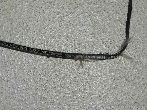

Hallo liebe Gemeinde,
bin seit gestern Besitzer eines 4.2er FSIs "Stolz-wie-Oscar-bin" :-)
Komme aus Leipzig und habe ihn aus der Nähe von München gestern gute 450km überführt ohne irgendwelche Probleme.
Nach ca. 1,5h Standzeit zu Hause und einer erneuten Probefahrt mit meiner Freundin spuckte auf einmal auf der AB bei knapp 275km/h im KI die Generator-Lampe an (die rote Batterie). Ich runter vom Gas, nächste Ausfahrt genommen und erstmal in der Bedienungsanleitung nachgecheckt, was die Lampe bedeutet. "Generator, bitte zur nächsten Audi-Werkstatt fahren". Das zum Samstag Nachmittag, Audi macht bei uns um 14 Uhr zu. Also wieder nach Hause, Brüderchen gefragt, Strommessgerät an die Batterie geklemmt und dabei festgestellt, das die Lichtmaschine defekt sein könnte.
Nichts weiter dabei gedacht, war die Verlockung zu groß, mein Dicken nochmals bei Nacht in Action zu sehen (endlich mal ordentliches Xenon-Licht inkl. Kurvenlicht, was für eine Revolutionäre Erfindung :) )
Da war dann aber alles vorbei: Beim Gas geben sprang auf einmal der Gang raus, nichts passierte, konnte Gas geben, der Motor drehte hoch, aber es ging nicht vorwärts, alle Gänge im FIS waren mit einem roten Kästchen hinterlegt. ABS/ESP wurde auf "Off" gestellt, Adaptive Light war ohne Funktion und Airbag-Lampe ging kurzeitig an. Nach unverzüglicher Starthilfe konnte ich ca. 10m fahren, bis dieselben Symptome wieder auftraten.
Mein Bruder meinte dann nur: Stell alle Stromverbraucher aus, wir versuchen deine Batterie etwas zu laden, dann versuchen wir es erneut. Siehe da, alle Stromverbraucher aus, Batterie ca. 20min via Starthilfekabel geladen, konnte ich mich gut 8km bis zum Freundlichen meines vertrauens retten.
Dort steht er nun, und ich bete zu Gott, dass ich durch das weitere Fahren nichts weiter kaputt gemacht habe.
Klingt das für Euch auch nach Lichtmaschine? Was könnte es sonst noch sein?
Falls es die Lima ist, was würde es kosten? Habe da etwas in der "ADAC Gebrauchtwagen Information" gefunden, dort steht etwas von 190€ inkl. Ersatzteile und Arbeitslohn, oder haben die da am Ende nur ne 0 vergessen?
Nun, denn, vllt. habt ihr ein paar beruhigende Worte für mich bis morgen, kann gar net mehr klar denken :(

Könnte meines Erachtens nach auch ein Plattenschluß der Batterie sein.(ab einer bestimmten Last)
Wie alt ist das Auto ? KM ? nur mal als Anhaltspunkt, wobei die Batterie auch nach einem Jahr nen Plattenschluß haben kann.

So wie vorgeschlagen, fahr zum freundlichen und lass es checken. Könnte nen Plattenschluß oder die Lima sein. Bei deinem Bj und Km kannst aber auch mit ner Kulanz von Audi Glück haben.

Ein Fehlerprotokoll sollte Aufschluß darüber geben was defekt ist. Höhrt sich aber alles nach defekter Lichtmaschine oder Batterie und zu geringer Bordspannung an bei der die Steuergeräte nicht mehr richtig arbeiten.
