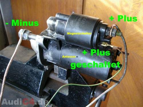

Hört sich das Klacken laut an? Schließlich drückt die Magnetkupplung ja das Anlasserritzel in die Schwungscheibe. Das muß Du doch deutlich hören. Wenn das Klicken eher leise ist, dann geh davon aus das der Anlasser dich verlassen hat. Dann ist der Magnetschalter defekt oder wenn es laut klackt geht der Rotor vom Anlasser schwer oder klemmt

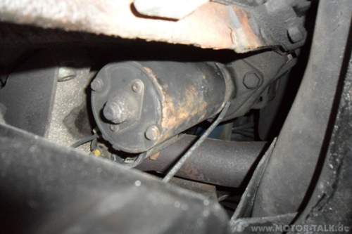

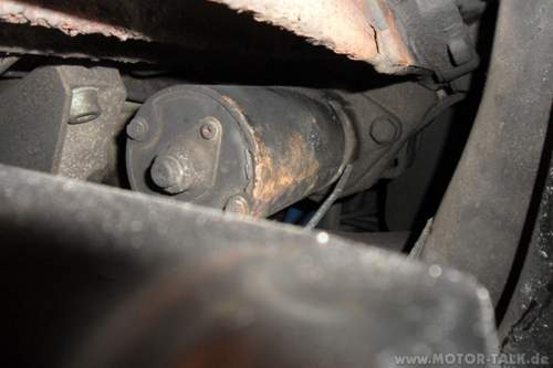

So ein Drecksbock...ich könnte echt kotzen. Ich muss erst mal den Unterfahrschutz entfernen bevor ich überhaupt an den Motor komme von unten.

Kann dich bruhigen ist der Anlasser :)

Na super... Ich bin begeistert... kann mir jetzt einen zulegen. Nur reinmachen ist wieder so ein Akt...
Rein machen sind ganze 4 Schrauben oder 5 Schrauben

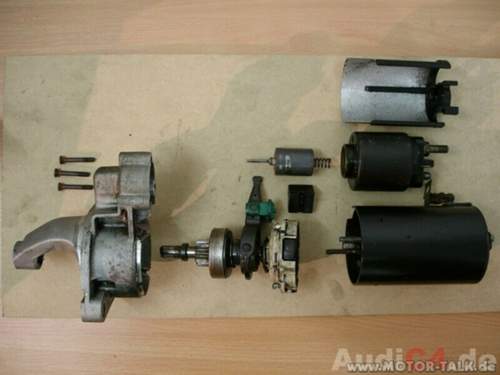

Ich hatte das Problem das ertse mal im Okt 09, dann angeschoben dann war für 3 Wochen Ruhe (ich tippe mal die Erschütterungen beim Fahren wirken wie hammer schläge, den oft hängt nur der Magnetschalter...)
Im April hat sich das ganze dann gehäuft und ich hab nen neuen gebrauchten Anlasser für 20€ eingebaut.
War ne halbe Std Arbeit und gut ists
