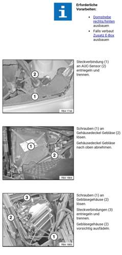

@Krouch schrieb am 14. Dez. 2022 um 19:52:03 Uhr:
Ganz komisch finde ich, dass der Geruch aus der Scheibenheizung (also der Luftauslass direkt unter der Frontscheibe) ganz rechts rauszukommen scheint. Dort nimmt man es extrem wahr.
Das ist genau oberhalb des Lüftungsgebläse und des entsprechenden Ansaugbereiches. Dort würde ich als nächstes suchen. Vielleicht hat dir ein Marder ein Geschenk gemacht. Da ran kommst du vom Motorraum aus, es muss allerdings einiges abgebaut werden.

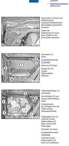

Ich hatte die Abdeckung mal runtergenommen, dann sieht man auch nen Kasten. Da gehen alledings einige Kabel rein. Darunter wird wohl angesaugt. Gibt es da ne Anleitung oder ne Zeichnung, was alles abgenommen werden müsste?
Meinst Du, genau da drinen könnte was sein? Es ist halt auffällig, dass es nur an der Stelle zu riechen zu sein scheint!

@Krouch schrieb am 14. Dez. 2022 um 20:15:07 Uhr:
Ja
Und zur E Box

@Heizölheizer schrieb am 14. Dezember 2022 um 20:52:14 Uhr:
Ja
Ok, vielen Dank! Hab nächste Woche Urlaub, dann mache ich mich da mal dran!
Man muss also die Ebox und danach das Teil darunter entfernen und prüfen, richtig?
Das würde ich tun. Andere Ideen, woher das kommen könnte, habe ich grad nicht.
