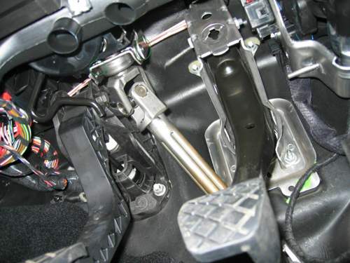

hi, ich bin mal wieder mit meinem r am verzweifeln. jedes mal wenn ich in kurfen fahre, egal ob normal oder sportlich, " knackt" er. selbst mein freundlicher weii nicht woher das kommen soll. ich war in den letzten monaten mehr in der werkstatt als auf der strasse. ich glaube, dass mein r nur für die werkstatt gebaut wurde. ich war wegen der sonnenblenden elektrik, wegen einer neuen kupplung (nach 20.000 km), stockendes lenken vorm endanschlag usw. in der werkstatt. weiss evtl. jemand woher das knacken kommen könnte??? weil wenn es jemand wissen sollte, dann kann ich meinem freundlichem einen hinweis geben wo er suchen sollte.

hat dein :) denn schon mal deine domlager überprüft? dies sind axiallager die oben am federbein sind und das federbein bei kurvenfahrten drehend lagern.
meine hier im V-er froum schon davon gelesen zu haben dass diese ein knacken verursachen können.

kann es an den lagern liegen, wenn das knacken immer stärker wird? das knacken ist meines erachtens auf höhe der pedale.

genau das selbe problem hab ich bei meinem auch, bin ebenfalls ratlos!
auch der :) freundliche konnte nichts finden!
wäre ebenfalls sehr dankbar über ev. hinweise bzw. erfahrungsberichte!
Hatte 100% das selbe problem, du musst das ding auf dem foto fixieren, die nieten sind nicht 100% fest und beim lenken bewegt es sich in seinem nicht gewollten spielraum.
Ich habe Alubuytl genommen und es ringsherum drangepappt, kein geräusch mehr.
Du kannst auch testweise, dich in den fußraum legen oder jemand andes, das ding mal nach oben drücken und du lenkst mal - geräusch sollte nicht mehr auftreten..

bei mir kommt das geräusch genau aus dem von dir fotografierten bereich!
muss mir das mal anschauen, danke aber schonmal für den tipp!
ich versuchs bei gelegenheit mal zu richten und berichte dann wieder, ob das geräusch weg is!
