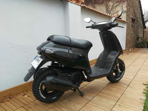

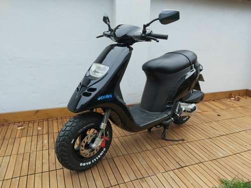

Im Sommer 2018 bin ich sehr günstig an einen gut erhaltenen Speedfight 1 gekommen. Zum Glück hatte ich mit 16 den damaligen 125er (also A1) Führerschein gemacht und auch ne Suzuki RG 80 Gamma von glaube 1994 oderso gehabt. Ich war immer neidisch auf meine Freunde, die hatten allen einen Speedfight, war 2003-2005. Da war das der höchste der Gefühle. Naja nun endlich, nur 15 Jahre Später, habe ich auch so ein Prachtexemplar. Bin seit Oktober dabei ihn neu aufzubauen und ein bisschen umzubauen. Aktueller Stand ist:
Neue Kupplung, neue Variomatik, alle Sichtbaren Fahrwerkteile aufgearbeitet oder neu lackiert, Bremssättel neu in gold lackiert, Lüftungsgitter in gold lackiert, Variodeckel schwarz glanz und Luftfilterdeckel schwarz glanz lackiert. Blinker und Rücklicht wurden getönt, wird aber wahrscheinlich wieder zurück gebaut, ist nun sehr dunkel alles...
Anbei mal ein Paar Bilder. Ich betreibe das als reines Spaß Hobby und bin ein leidenschaftlicher Sprühdosen Pfusch Lackierer.
Ich wollte euch einfach mal teilhaben lassen, vielleicht gefällt es ja dem ein oder anderen oder hatte mit 16 auch einen Speedfight und ist jetzt in meinem Alter. Bin aus dem Rhein Main Gebiet und netten Kontakten nicht abgeneigt.
Anbei noch ein Paar Bilder vom Umbau, am Samtag war die erste Probefshrt und er ist auch wieder fast zusammen gebaut, leider hab ich am Samstag keine Bilder gemacht.
Aktuell warte ich noch auf einen Seitenständer und eine Felge, dann habe ich 2 gute und diese werden dann neu lackiert und bekommen neue Reifen. Habe durch Familie leider nicht soviel Zeit zum Basteln, meistens Samstags ein paar Stündchen....
Würde mich über Kommentare oder auch Kritik freuen.
