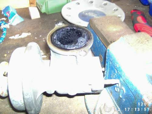

also Reinigung lohnte sich teils,läuft ruhiger,hab mal blind gemacht am Eingang,ist noch etwas besser,also AGR nichtmehr wirklich brauchbar.
Aber irgendwie lässt mich das Gefühl ne los das die Kiste besser zieht,kann das sein?
MfG
ohne agr zieht er besser??
ist doch ganz klar.....dadurch das das ventil 100% dicht ist (durch die blinddichtung) kann erstens kein abgas mehr einströmen..somit erhöht sich der wirkungsgrad auf den "normalen" wert...ergo erzeugt der motor ordentlich bums so wie es sein sollte....der eingespritze diesle wird also besser verbrannt.
wenn das ventil richtig arbeiten würde gäbe es diesen leistungseinbruch nicht.....denn das ventil soll ja beim beschleunigen und drhezahlen über 2300u/min geschlossen sein.....wenn es aber eben undicht ist kann dies leistungsverlust zur folge haben....und das merkt man sehr schnell!
durch die schlechte verbennung bei vollast erzeugt der motor auch übermäßig viel ruß....was man bei dir ja sehr gut in deinem ventil sehen konnte.....er saugt dne ruß wieder an und erzeugt nocht mehr ruß...ist also ein teufelskreis......ich würde zum erneuern des ventils raten! alles andere hat bei solchen ventilen kaum noch sinn.
