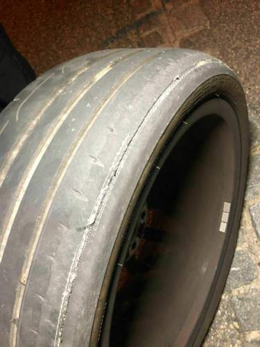

Mein Reifen ist fast im Arsch, fast beide
Schaut euch mal diese KACCKE an:
Beide Reifen knapp 7000 gelaufen Dunlop.
Auf der Inneseite beide abgelaufen.
Druckverlust und ab nach Lübeck nachts. Ich wurde abgeholt von Mercedes.
Auto ist 43 C 2 Jahre alt .
So jetzt schaut euch mal die Reifen an, bei mir zu hause wollten die nichtmal die Vorderachse umsonst vermessen,
#der meinte da steckt was drin!

Es gibt dazu 2 Ursachen: zuzuwenden Luft über längeren Zeitraum oder falsche Achsgeometrie.
Kann ich beurteile, hatte 12 Jahre einen Reifenhandel. Liegt definitiv nicht am Reifen.

Ja, und die Achse wurde vermessen und alles iss angeblich in Ordnung.
Sah bei mir genauso aus .... 5 mm Restprofil, einen Sommer gefahren, max 20000 km ..... Vorderachse .... bei 250 auf der Bahn ging die Lampe an ..... ein Reifen verlor Luft, beide sahen aber so aus. Achse habe ich unabhängig vermessen lassen, alle Fahrwerksteile kontrollieren lassen, hat alles gepasst. Ich achte auch immer pingelichst auf den Luftdruck. Die Reifen wurden eingeschickt, Dunlop hat sie ohne Begründung ersetzt, angeblich. Es liegt wohl am Reifen. Der ist eingerissen, aber nicht weil er dort zu dünn geworden ist. Das sieht man wenn man genau hinschaut. War vor etwa 8 Wochen.
Kannte man bisher nur von Pirelli. Und es wäre niemandem ein anderer C43 bekannt, ich wäre überall der erste der sowas hätte.
Soviel dazu. C43 fahren ist eben ein Glücksspiel. Ich fahre dann bald keinen mehr.....
Das geilste ist, niemand will die Verantwortung übernehmen, man kann froh sein, wenn einen das nichts kostet, mal abgesehen vom Leben. Anstatt sich um soetwas zu kümmern und das zu ergründen wird es abgetan.
Man stelle sich vor es würde publik werden, dass es mit einem AMG oder Mercedes solche Probleme geben kann, und es wäre so ein Glücksspiel mit den Kisten (schnell) zu fahren ... was sie dann wohl noch verkaufen?

Danke, mein andere Reifen sah ähnlich aus hatte nur noch keine Luft verloren,
wurde dann allerdings in der Mercedesstation bemerkt.
Man sagte mir, ich solle froh sein, das bemerkt zuhaben.
Ich bin vor dem Druckverlust noch 250 km/h gefahren!

War bei mir genauso, wie gesagt, auch beide, nur einer hat Luft verloren und sich gemeldet.
