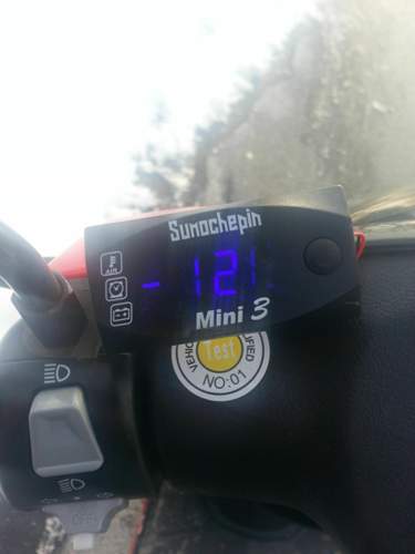

Moin ! Ich weiß es nicht,wo ist Problem liegen.
Jeder morgen muss ich mit Start Hilfe starten, ich habe auch neue Batterie gewechselt, neue spannungsregler gewechselt aber er springt nicht an, nur mit Starthilfe er läuft wieder. Nach ca 1 Stunde wieder geht nicht.

Hi, so mit Starthilfe benutzt, also habe ich gemessen, Batterie immer steht (13,4v).
13,4V, wenn es die Ruhespannung sein solll - kann eigentlich nicht sein. Zuviel...
Also sag uns mal, wann und wie Du gemessen hast.
Dein Akku wird evt. gar nicht geladen... also mach dich mal schlau, wie man das messen kann. Ladespannung und Ruhespannung.

Moin alles Bro !
Erste Bild ist Batterie vordem Start ( ~13,4v voll geladen) , Bild 2 ist nach dem mit E-Start( 11v~13v) aber Motor läuft nicht, Bild 3 ist mit Starthilfe verbunden ( ~14-15v) Motor Start kein Problem .
Wenn ich fahren so 15min , dann start mit Batterie kein Problem, sonst lasse ich Roller in 1 stunde nicht fahren, ich muss noch mal mit Starthilfe. Vielleicht Probleme von Anlasser?

Mach mal folgende Messung:
Starten ohne Fremdbatterie also nur mit Fahrzeubatterie.
Während des Startens die Spannung messen.
Die sollte nicht unter 10V abfallen.
@garssen schrieb am 20. März 2021 um 17:11:12 Uhr:
Hi. Habe ich gemacht. Es steht 11~13v .

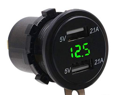

Hallo Reinhard,
dein Tipp ist gut, setzt allerdings voraus, daß das verwendete Multimeter einigermaßen korrekt anzeigt.
Im konkreten Fall zeigt jedoch das Billigstmultimeter für ~ 5 € beim Starthilfepack satte 15,35 Volt an, d.h. locker 2 bis 3 Volt mehr als ein 12V Powerpack für Kfz normalerweise abgibt.
Gruß Wolfi
PS: Der neu gekaufte Rollerakku hatte doch eine Woche funktioniert, da hätte sein Meßgerät bestimmt noch 15 V angezeigt.
Ich hab mir so ein Teil gekauft, hauptsächlich wegen den USB Ladebuchsen, nette Spielerei ist die Voltanzeige. So hast immer die aktuelle Bordspannung. Hab auch eine Uhr dran, wo ich auf Volt und Temperatur umschalten kann
Gruß Mirko
Die wenigsten Fuffi´s haben eine entsprechende Buchse, wo das Teil eingesteckt werden kann!
Und die Teile sind auch nicht genau...
