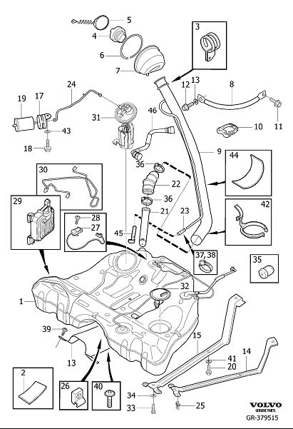

Themenstarteram 29. April 2017 um 10:01
Es ist zwar schon ein paar Jahre her, aber ich könnte ja wenigstens die Lösung des Problems hier teilen.
Also es lag an der Kraftstoffpumpe. Genauer gesagt am Anschluss für die Benzinrückführung. Am Deckel der Benzinpumpe befindet sich ein um 90 Grad abgewinkelter Anschluss der sich unter Druck verbiegt. Dort ist ein Haarriss entstanden, der mir den Sprit schön in den Hohlraum zwischen der Abdeckung zum Innenraum und zum Tank gepumpt hat. Wenn es also in der Karre nach Sprit riecht kann das ein möglicher Grund dafür sein.
Zur Reparatur: Die Rückbank muss ausgebaut werden. Darunter befindet sich eine runde Metallplatte, die durch vier Schraubmuttern gesichert ist. Platte entfernen. Darunter befindet sich die Spritpumpe. Entweder den Deckel der Benzinpumpe samt Pumpeneinheit tauschen oder das komplette Ding raus und ne Neue rein.

Wenn man den S80 selber wartet, kann der ein sehr günstiges Auto sein. Ich bin noch nie ein günstigeres Auto gefahren... Was mir bei dem Modell mehr Sorgen machen würde, ist der hohe Verbrauch. Immer wenn ich mir den mal leihe habe ich 15L LPG Verbrauch. Im eigenen S60 nur 10 bei gleicher Fahrweise, aber da kommt auch ein bisschen weniger...
Zur Benzinleitung, ist doch eigentlich ne ganz simple Sache, aber wenn du so dumm fragst, ist es nur zurecht, dass dich andere hier an eine Fachwerkstatt verweisen.
Wie ich das in Erinnerung habe ist das eine ziemlich simple Leitung. In der Mitte unter dem Fahrzeug ist der Kraftstofffilter, würde die Undichtigkeit da vermuten. Vielleicht solltest du mal ein Bild hochladen?
Auch einen gebrauchten Tank sollte man günstig bekommen. Aber nicht vergessen, Benzin ist höchst brennbar und stark gesundheitsgefährdend, Benzol bekommt man normalerweise als Privatperson wegen der Giftigkeit nicht...
ziemlich viele Einzelteile, die da so in Frage kommen könnten:
http://www.volvopartswebstore.com/images/parts/volvo/fullsize/GR-379515.jpg
http://www.volvopartswebstore.com/showAssembly.aspx?ukey_assembly=1188828&ukey_make=865&ukey_model=12010&modelYear=2000&ukey_category=7862&ukey_driveLine=496&ukey_trimLevel=24660
