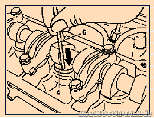

Hallo W210 Fahrer
War heute mit meinem guten Stück zum Frühlingstermin bei Auto Unger ... Neues Öl, Filter Winterreifen runter und Sommerreifen drauf... War Zeit.....
Aber wie bei Auto Unger .... hat der Mechaniker eine ganze List von Dingen gefunden die man machen sollten....
Das erst was er feststellten das der Motor (Diesel) nageln wurde... seine Fehleranalyse (Stösselköpfe)
dazu müsste die Steuerkette raus und der halbe Motor demontiert werden....
dann noch so einiges, das mir vom letzen TÜV schon bekannt is. Spurstangenkopf rechts ausgeschlagen
Bremsscheiben, Belege aber nichts so schlimmes wie die Stösselkköpfe...
habe zur Zeit noch keine Ahnung was das nun für den Motor bedeutet.... muss ich das erst nehmen.... oder wird der Motor noch seine 20 000 bis 50000 km laufen ??? oder mehr... Muss ich es reparieren lassen... was geht kaputt wenn ich so weiter fahren... Der Wagen hat (erst 320 TKM) Such aber schon einen jüngeren Stern....
Schreibt mal wer das Problen Stösselköpfe kennt !!!
Erst mal Danke

Hallo Andeut,
das mit dem Stösselköpfe meint der Mechaniker bestimmt die Hydrostößel.
Gut. Das können Sie auch selbst feststellen, ob der Motor Ihres Benzes Geräusche macht.
Hören Sie denn ein Nageln? Klackert der Benz denn?
Kann auch im Schlimmsten Fall der Pleuellager sein.
Ich kann derzeit nichts anderes Feststellen. Wären Sie in der Lage eventuell ein Video hochzuladen, damit man Ihnen besser helfen kann.
Ich denke, dass die ATU doch so gerne Ahnungslose Kunden immer das Geld aus der Tasche ziehen wollen und das man für den Wechsel der Hydrostößel den halben Motor zerlegen muss, ist mir neu.
Diese Reparaturen kann man durchaus von Fachleuten ausführen lassen, die auch Preis-Leistungs-mäßig eine gute Dienstleistung anbieten.
Zu dem Spurstangenkopf würde ich sagen, dass das schon so bald wie möglich gewechselt werden soll.

Defekte Hydrostößel erkennt man an leichtem Tickern bzw. leichtem Klackern im Leerlauf, was jedoch bei etwas angehobener Drehzahl verschwindet.
Ein Todesurteil für den Motor ist das nicht, solange es nur bei kaltem Motor auftritt.
Daß ein Diesel nagelt ist völlig normal. Der eine mehr, der andere weniger. Einen ruhigeren Lauf erzielt man durch die Zugabe von Zweitaktöl. Siehe entsprechenden Thread.

Hallo.
Du kannst die Hydrostößel erstmal in Eigenregie auf Verschleiß überprüfen.
.) Motor auf Betriebstemperatur bringen (~60° - 80°).
.) Ventildeckel abbauen >
.) Motor an der Kurbelwelle drehen bis der Nockengrundkreis am zu prüfenden Element anliegt >
Wichtig: Motor nicht gegen die Motordrehrichtung und auch nicht am Steuerkettenrad drehen.
.) Element niederdrücken ( dazu kein Stahlwerkzeug verwenden) ->
.) sinkt das Element im Vergleich zu den Anderen ab, ist es verschlissen, > erneuern*.
Achtung, nur mit Handkraft und nicht zu fest niederdrücken, denn es könnte sein, dass du dann das Ventil niederdrückst und fälschlicherweise glaubst, das Ausgleichselement ist defekt.
.) auch jene Ausgleichselemente die nicht am Nockengrundkreis anliegen, solltest du erneuern*
Sinken mehrere Elemente ab, Ölkanal und Ölzulaufbohrungen der Elemente auf Verunreinigungen überprüfen.
*die Nockenwelle muss ausgebaut werden.
Hydrostoessel
@ austriabenz
Die Hilfe-Stellung ist gut, aber ich glaube eher weniger, dass der Themenstarter selbst am Fahrzeug eine Reparatur durchführen wird.
Aber man kann wenigstens mit dieser Anleitung sogar bei einer Mietwerkstatt zusammen mit einer zweiten Fach-Person was machen.
