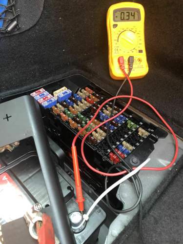

Habe mir eine neue Batterie gekauft, eingebaut, 2 Nächte - 14Grad, kein Saft mehr, zurückgegeben( wurde dann bei Banner kontrolliert) kein Problem, die Batterie ok!!! In der Zwischenzeit neue Batterie( muss ja fahren) gekauft, nach 2 Monaten wieder leer, da ich 2 Tage nicht gefahren bin( Korona). Hatte mal eine Sofitte( Kennzeichen Beleuchtung ) gewechselt!! Was könnte der heimliche Verbraucher sein?????
Man muss da bisn mit System rangehen, um den kaputten Verbraucher oder ein Kabelbruch zu finden:
Zwischen minuspol und dem Kabel der Batterie ein Strommessgerät in Reihe schalten, da bei Dir ein relativ hoher kriechstrom fließt, müsste das Gerät jetzt was anzeigen. vielleicht 0,1 A oder 100 mA oder auch noch viel höhere Ströme.
Jetzt systematisch eine Sicherung nach der anderen rausziehen und das Messgerät beobachten. Wenn der Strom bei einer Sicherung fast auf null springt hast Du deinen Fehler schon mal grob eingegrenzt
So ähnlich stehts auch im "Wie wirds gemacht" für die B-Klasse

Hallo, habe mein Multimeter in Reihe zwischen Minus Pol und Minuskabel geschaltet= Fehlstrom 1,57 Ampere
Was mache ich jetzt weiter. Sicherung raus/ rein wenn sich nichts ändert???
Vielen Dank

Bei mindestens einer der Sicherungen MUSS sich etwas ändern, nämlich auf 0 gehen. Tut es dies nicht, dann wird's schwierig, weil irgendwelche Ströme an den Verbrauchern vorbei, herumkriechen. Ich bin ziemlich sicher, dass Du die entsprechende Sicherung findest.

Sicherungsnummer 49 fällt Strom von, 1,47 auf 0,44
Bezeichnung Sitzheizung( KEINE SITZHEIZUNG MONTIERT)!!!

Da muß in jedem Fall irgendein Dauerstrom-Verbraucher angeschlossen sein (30 / B+), die Sitzheizung hätte Zündstrom (15/ ...).
Es kann also nur was mit Verbrauchern zu tun haben, die auch ohne Zündschlüssel funktionieren, z.B. Innenbeleuctung, Radio-/ Tachoeinheit (Anzeigen, die permanent funktionieren!), Warnblink-Relais, Alarmanlage, 12V-Steckdose, ggf. im Kofferraum, falls auf Dauerstrom, Dauerstrom für AHK (Zusatzbeleuchtung etc.), ...
Der Abfall von ca. 1 A bedeutet ca. 15 W Verbraucher. Du kannst ja testen, WAS nicht mehr funktioniert, wenn du die Sicherung gezogen hast (Kofferraumlicht, ...).
