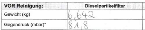

ich habe es endlich gewagt und mich entschlossen meinen dpf an die firma barten zur reinigung zu schicken.
Vorgeschichte:
ich habe einen bmw 325d mit 197 PS und mittlerweile 202TKM.
als ich das erste mal die Fehlermeldung bekommen habe das mein DPF voll sei, hatte ich ca 170tkm auf der uhr.
Nach langem hin und her mit meinem Vater habe ich mich entschlossen meinen DPF bei der firma Barten reinigen zu lassen.
Wie ich auch in einem anderen thread geschrieben habe, haben unsere firmen autos diese meldung schon seit locker über 100-200tkm und nichts geht kaputt.
Jedoch werden diese autos so gut wie nur auf der autobahn bewegt.
Verlauf:
Nun habe ich mir bei der firma barten ein Kontaktformular ausgedruckt und ausgefüllt.
Mein auto habe ich zu einer freien werkstatt gebracht und dort den DPF ausbauen lassen. (eine sehr knifflige angelegenheit, wir haben ca 3 std gebraucht ihn auszubauen.)
nun gut dpf war draussen und wir haben sofort erstmal alle sensoren abgeschraubt dpf eingepackt, Kontaktformular mit ins paket rein und losgeschickt.
Sobald das paket ankamm habe ich eine email von der firma barten bekommen das der DPF da ist und nichts beschädigt sei, so das sie ihn reinigen könnten. ich sollte den Betrag von 380 € überweisen und bei geld eingang würden sie mit der reinigung beginnen.
also habe ich das geld überwiesen und heute morgen eine weiter email erhalten mit der bestätigung das mein dpf fertig sei und versendet wird.
sobald der dpf da ist schreibe ich euch ob sich was am fahrverhalten usw getann hat.
ich entschuldige mich für meine grausame rechtschreibung.
Ich habe euch ausserdem noch fotos angehangen vom ausbau des dpf´s so wie ein Protokoll der Firma barten. Bei mir wurden 141 Gramm Russ entfernt. normal ist ca um die 80 gramm laut meinen infos.

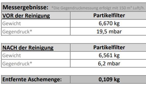

Also wie versprochen erstmal die bilder von dem gereinigten dpf.
Beim Verpacken haben die jungs sich recht mühe gegeben :)
so nun zum auto:
Habe heute das auto abgeholt und mit der werkstatt ein kleines gespräch gehabt.
Die jungs dort waren auch sehr überrascht vom neuen zustand des filters (rein optisch gesehen)
Wir machten eine kleine probefahrt und ich muss sagen er fühlte sich irgendwie spritziger an.
Er zieht besser durch. ist jetzt nicht die welt aber spührbar.
Das wiederum hengt je nach verschmutzungsgrad des filters ab.
Meiner war ja bomben voll, denke daher spühre ich jetzt den unterschied auch bissen deutlicher.
Die Firma barten hat mir noch ein paar dokumente mitgeschickt und da drunter war auch eine anleitung was die Werkstatt nach dem einbau des dpf´s noch alles checken sollte, turbolader, einspritzsystem,AGR ventil usw. brauch kein mensch :)
Aber es ist sehr sehr wichtig das der Aschewert nach dem einbau auf 0 gesetzt wird sonst ist der filter nach 5tkm wieder platt.
ja ansonsten hat er noch irgendwelche sensoren kalibriert und das wars.
der fehler im display erscheint natürlich nicht mehr ;)
ich werde euch jetzt immer wieder mal auf dem laufenden halten.
Kosten:
385 € Firma Barten inc express Rückversand.
10 € Versandkosten
50 € Werkstattkosten (ist ein guter kumpel von mir daher so günsitg )
Gesamt kosten 445€
