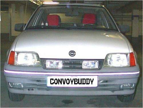

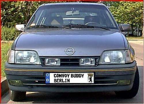

Der FSW-Grill von Hella ist auch klasse. Ich hatte den auch an meinen beiden letzten Kadetten und war begeistert von der Fahrbahnausleuchtung und natürlich auch von der Optik der Front.
Soooo selten sind die gelben NSW allerdings nicht. Die wurden mal in großer Stückzahl als Restbestände über iBäh verhökert, teilweise für < 5 Euronen je Set (weil sie keiner mehr haben wollte). In meiner "Tiffy" hatte ich die auch drin. Bringen auch keinerlei Vorteile gegenüber den normalen weißen NSW, fallen nur wegen der anderen Lichtfarbe eher auf.
Den Taifun-Scheinwerfer solltest Du Dir verkneifen. Die Doppelscheinwerfer sind so geschaltet, dass bei Abblendlicht die beiden äußeren Scheinwerfer leuchten, bei Fernlicht aber alle 4 ... und damit kommst Du in die Zwickmühle, dass Du entweder die Fernlichfunktion der äußeren Scheinwerfer deaktivieren müsstest oder Dich vom Hella-Grill verabschieden musst.

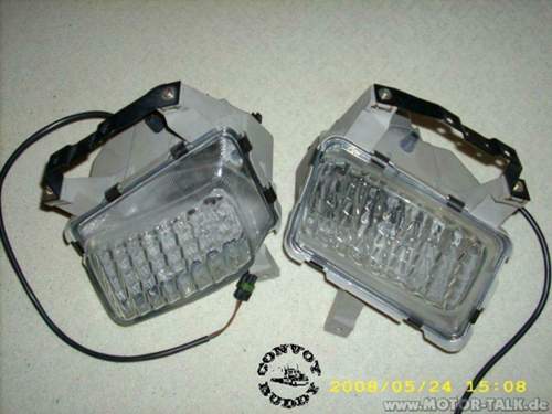

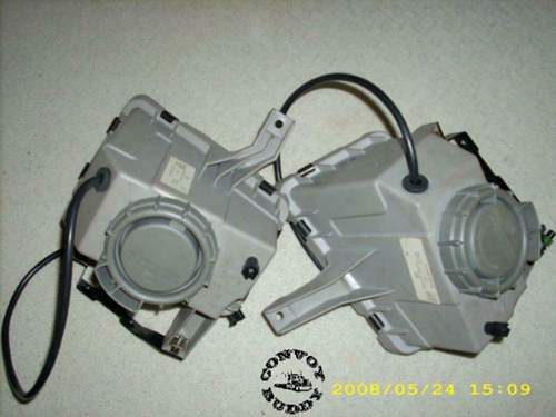

Der Unterschied der Ausführung "Frisco/Club/GT/Sprint" zur normalen Ausführung besteht im zusätzlichen Rahmen für die Stoßstange und dem unteren Montagebügel, ansonsten sind die gleich. Die Rahmen sind aber separat bestellbar (gewesen).
Den Bügel gibt und gab es kurioserweise nie einzeln.
Im Anhang die Bilder vom Verkauf meines letzten klaren Sets im letzten Jahr ...
Kadett-nsw-1
Kadett-nsw-2

Die Unterkante der Frontverkleidung bei GT / Frisco / Club / Sprint reicht etwas tiefer als bei der normalen Frontverkleidung (oder Stoßstange).
Daher wird dieser - oder notfalls ein selbst angefertigter - Bügel zum Ausgleich des größeren Abstandes der unteren Befestigung benötigt.
Bei den reinen Nebelscheinwerfern der beiden Gruppen "vor" und "nach" Facelift gibt es nur den Unterschied GSI und "nicht GSI" jeweils für Rechts- und Linkslenker sowie ggf. in gelb oder klar (habe ichbei GSI boch nie gesehen!).

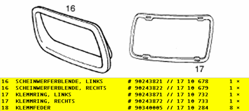

Die Rahmen sind die außen grauen und innen verzinkten Teile zum Durchstecken der NSW, weil ein geringfügig anderer Krümmungsradius der Frontverkleidungen ausgeglichen werden muß.

Von meinen letzten beiden habe ich auch noch Bilder gefunden ...
... und die Daten der Einbaurahmen! :)
Blende NSW
Kadett E LS weiss
Kadett E Tiffany

also kann man sagen die Einbaurahmen sind selten, braucht man zum Nachrüsten der Nebler ?!
