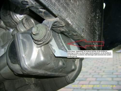

Themenstarteram 3. Januar 2015 um 4:14
wo genau liegt die?
Wenn du nicht weisst wo sich eine Zündkerze befindet, solltest du dein Problem in der Werkstatt beheben lassen!
@*~Hunne~*3000 schrieb am 3. Januar 2015 um 05:14:16 Uhr:
wo genau liegt die?
Immer dem Zündkabel nach. Da sollte dann der Zündkerzenstecker folgen. Falls nicht bist Du in der falschen Richtung gefolgt.

Vordere Zündkerze findest Du auf den 2 Bildern
Zk-2
Zk-front
