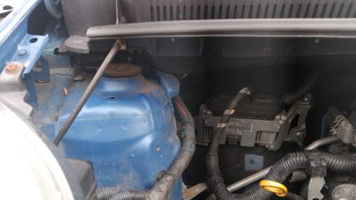

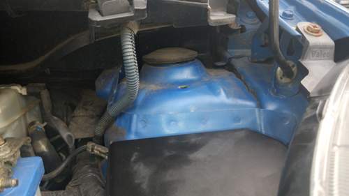

Und hier noch Bilder aus der Motorhaube
1000022765
1000022764
