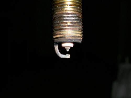

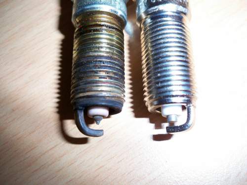

also ich war bei ner inspektion und es stellte sich heraus das meine querlenker und stabis vorne hin sind + stoßdämpfer HA zahnriemen sollte auch gewechselt werden mit dem ganzen Wapu programm. zum ölverlust meinte der meister, das mein öl zu dünn wäre und mit dickeren öl würde ich einen motorschaden riskieren.
so aber ich hab ja ein ölverlust wie ihr es bereits wisst von 1.5 auf 6000km aber weder sind die abgase blau noch habe ich öl im kühlwasser, und ich soll ein gutes 10w40 nehmen.
was meint ihr? gibts 10w40 der den motor nicht kaputt haut?
ich hab noch mal die bilder hochgeladen von mein alter zündkerzen und einer neuen, vllt macht ihr euch ein bild davon wie der motor lebt :) sry für den doppelpost

also das kerzenbild sieht ok aus schön rehbraun,
was ich komisch finde ist das öl am gewinde.(kann auch normal sein)

also als ich die kerzen gewechselt hatte war schon viel öl an der nuss ich denke richtung ventildeckel dichtung oder ZKD.
naja ich finde die kerzen sehen komisch aus, weil die elektrode so spitz wird am ende, so eine spitz-form, normal????

Edit: die spitze Form der Elektrode ist normal, die war vermutlich auch schon im Neuzustand so, solche Kerzen gibts.
Wenn Öl im Kerzenschacht steht siehts wohl wirklich nach Ventildeckeldichtung aus, obwohl die für einen so hohen Verlust sicher nicht allein verantwortlich ist. Qualmen muss das Ding nicht unbedingt, soo hoch ist der Ölverbrauch ja noch nicht.

Schau mal in deine Kerzenschächte! Ist dort Öl drin?
Wenn deine Nuss verölt ist, wenn du die Kerze raus geschraubt hast, stand Öl im Kerzenschacht. Dies würde bedeuten, dass deine Ventildeckeldichtung undicht ist!
Schau mal nach, ob Öl drin steht. Such auch mal am Öldruckschalter oberhalb des Ölfilters.
MfG
ja habe ich, ich denke auch das die ventildeckel dichtung ist.
mfg
Dann tausche auch zuerst mal die Ventildeckeldichtung aus, mach den Motor sauber und beobachte weiter, bevor Du den Zylinderkopf abnimmst.
Einen funktionierenden Motor nicht man nicht auf Verdacht auseinander - Never touch a running system!
Sehe ich auch so! Die Deckeldichtung leckt nach innen und aussen, so läuft ein Teil des Öles in den Kerzenschacht, anderer Teil verflücktigt sich Richtung Krümmer...
