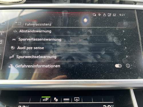

Hallo liebe Gemeinde,
wer kennt die im Anhang gezeigte Meldung und kennt deren genaue Bedeutung und wer generiert diese Meldung. Sensoren? Navi? Radio? Internet?
Mein Freundlicher vor Ort ist leider keine große Hilfe und auch Audi konnte mir nichts dazu sagen und das Bordbuch ebenfalls nicht. Ich setze meine Hoffnung nun in euch!

Naja, es ist eine kamerabasierte Verkehrszeichenerkennung --> Frontkamera putzen...
Steht auch unter Verkehrszeichenerkennung im Bordbuch...
Ich hätte es für die Meldung eines vorausfahrenden Fahrzeugs über die Car to Car Communication gehalten!

Gefahreninformationen über Audi Connect
Informiert in Echtzeit über Pannen, Unfälle, Glätte und Nebel- Sichtbehinderungen.

Eine direkte Car to Car Kommunikation gibt es sicher nicht. Eher eine Kommunikation vom Fahrzeug zur Connect-Zentrale und dann eine Meldung bei Fahrzeugen im entsprechenden Abschnitt.
Hier der Link zu meiner Ergänzung:
https://www.audi.de/.../...di-connect-navigation-und-infotainment.html
Wenn man in den Audi Connect Webseiten die Leistungen für den A6 anzeigen lässt, findet man die oben getroffene Formulierung:
https://www.audi.de/.../audi-connect-pakete-und-funktionen.html?...
Ansonsten findet man im A8 SSP Infotainment und Audi Connect noch folgenden Hinweis:
Verkehrszeicheninformation und Gefahreninformation:
Durch die Einführung der Dienste „Verkehrszeicheninformation“ und „Gefahreninformation“ und der damit verbundenen Ausnut- zung der Vorteile der sogenannten Schwarmintelligenz, ist die connectbasierte Navigation noch komfortabler und sicherer gewor- den.

Nachtrag: das Bild aus dem Ausgangspost ist etwas anderes, das gibt ein Verkehrszeichen wieder, welches auf eingeschränkte Sicht auf einem Straßenabschnitt hinweist
@derwahreeasy schrieb am 6. April 2022 um 08:24:24 Uhr:
Wie kommst du zu dieser Aussage? Das würde ja bedeuten das diese Meldung immer am gleichen Ort wieder auftreten müsste, dem ist nicht so.
@MMeinhardt Weil diese Meldung exakt das Zeichen 101 nach § 40 Abs. 6 StVO + Zusatzzeichen (mgl. 1001 - 1031; Strecken- oder Zeitangabe) darstellt.
Die Warnmeldung "Eingeschränkte Sicht" aufgrund irgendeines Fehlers der Elektronik sieht anders aus.
Ich habe das Problem seit ich mein Auto habe. Das Problem ist laut Audi, dass sich Feuchtigkeit zwischen Kamera und Windschutzscheibe bildet. Dort ist auch ein Heizdraht. Der springt dann an und macht den Beschlag weg.
Bei mir war der Anschluss zum Heizdraht defekt (Wakler) und wurde getauscht/gelötet, weiß es nicht mehr. Zudem wurde ein Silikonring eingesetzt.
Seitdem kommt die Meldung recht selten und wenn sie kommt, ist die Störung nur von kurzer Dauer.
Wenn es draußen kalt ist, die Scheibe gefroren und ich starte die Standheizung, dann habe ich kurz nach dem Wegfahren die Meldung fast immer. 5 Minuten später funktioniert dann aber wieder Alles.
Laut Audi gibt es keine bessere Lösung...
Schon toll, dass man bei einen 100 K Auto keine Kamera einbauen kann, die kein Kondenzwasser zieht...
Aber mit dem aktuellen Zustand kann ich leben...
EDIT-Nachtrag: Wenn ich bei der Meldung sofort anhalte und mir die Stelle ansehen, dann sieht man tatsächlich einen leichten Beschlag, der aber ein paar Minuten später weg ist.
Ich glaube hier werden diverse Dinge und Funktionen der Fahrzeuge verwechselt oder vermischt. Wenn tatsächlich ein Problem an der Frontkamera festgestellt wird sollte eine andere Meldung kommen (Pre Sense). Wenn die Kamera in der Frontscheibe ein Problem hat wird dieses auch genau so vom Fahrzeug kommuniziert und z.B. der Fernlichtassistent quittiert seinen Dienst.
@derwahreeasy, du sagst also auf Grund der Gleichheit der Zeichen (Zeichen 101) handelt es sich um eine von der Frontscheibenkamera erstellte Meldung, weil diese das Verkehrsschild / Zeichen erkannt hat? Warum erkennt die Kamera dann keine anderen Zeichen die so an den Straßen aufgestellt sind? Irgendwie ein zu wage These für mich. Die von @A6quattro angeführten Erklärungen machen da doch mehr Sinn.
@Balu64 bitte nichts verwechseln. Das was Du ansprichst ist ein Fehler verursacht durch Sensorenmeldungen (beschlagene Scheibe, dreckige Sensoren oder ein Defekt).
In diesem Thread geht es um eine Meldung, die eine Art Car to Car Meldung ist. Natürlich geht diese über die Audi Server. Aber im Grunde meldet ein anderes Fahrzeug schlchte Verhältnisse und die folgenden werden informiert. Hier handelt es sich um ein Feature und keinen Fehler.
Ein Bild zur Meldung zu einem dreckigen Sensors hatte ich letztens hier gepostet: https://www.motor-talk.de/.../...t-verfuegbar-defekt-t6657986.html?...
In meinem Bild kommt ein Icon direkt vom Fahrassistent - beim ersten Post oben sieht man ein Icon von Connect/Onlinedienst...
Ergänzung: in der untersten Zeile in meinem Bild sieht man dann auch die weisse Warnmeldung lt. Bordbuch für diesen Fall...
