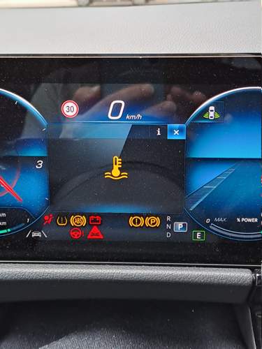

Da ich seit heute bei jedem Systemstart das orangefarbene Thermometer angezeigt bekomme, wollte ich mal nach den Erfahrungen der bereits Betroffenen fragen - was passierte in der Folge?
Wie lange / oft musstest Ihr in die Werkstatt? Konnte das Problem letztendlich behoben werden?
Mein Freundlicher ist bereits informiert, hat mir aber noch keine Anweisungen erteilt...

Ich kenn (bisher) nur das Thermometer wie im Anhang.
Kühlmittel Warnung

Nun...heute mit sanftem Druck kurzfristig einen Termin zum Auslesen des Fehlerspeichers erhalten.
Ergebnis: Umwälzpumpe defekt. Reparatur leider vor nächstem Mittwoch nicht möglich. Muss den EQA einen Tag abgeben, was ich aber gern mache, da ich ersatzweise einen EQE bekomme. Bei der Gelegenheit soll auch ein MBUX Update gemacht werden (hatte ich drum gebeten). Kosten keine wegen Gewährleistung.
Interessant, vielleicht ist die Umwälzpumpe generell für das Thema " Meldung Kühlmittel"
schuld!

Laut Mechaniker bereits häufiger vorgekommen.

Irgendwelche Ventile wurden getauscht - aktuell ist wieder Ruhe...
Themenstarteram 27. Juni 2023 um 15:42
Interessante Baustelle...Deckel, Ventile, Umwälzpumpe...wer hat noch was anderes zu bieten?
