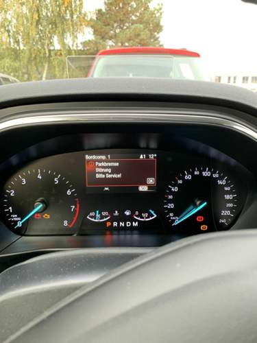

Moin,
mein Focus zeigt seit heute die Meldung „Parkbremse Störung“ begleitet von vielen nervigen Warntönen.
Das Handbremssymbol blinkt dauerhaft und die automatische Parkbremse mit Bremspedal treten funktioniert nicht mehr.
Kennt jemand dieses Problem und hatte das auch schon mal?

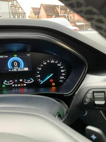

So sieht das bei mir aus übrigens:
OK, dann fahr mal besser in die Werkstatt.....
So, am Donnerstag wurde erst mal alles ausgelesen mit Ergebnis diversester Fehlermeldungen im ABS Bereich. Scheint aber kein bekannter Fehler zu sein denn mein FFH hatte bis jetzt nur mal einen Edge mit ähnlichen Problemen. Resetten der betreffenden Module brachte auch nichts.
Auch das Prüfen der Leitungen zeigte das alles in Ordnung ist bezüglich Marderbiss etc.
Leihwagen bekommen, Meister wollte diverse Teile bestellen und sich belesen etc. was die Ursache sein könnte vermutete aber Software.
Updates gab es aber laut System keine auch nicht fürs Getriebe was ich auch gleich angesprochen habe. D >< R Problem z.B.
Gestern Abend dann der Anruf, nach Telefonmarathon mit Ford und der entsprechenden Person die genau für diesen Bereich zuständig ist:
es gibt ein Update welches aber noch nicht offiziell verfügbar ist dafür, nach Abgleich mit der Fahrgestellnummer wurde es per Mail geschickt.
Jetzt ist wieder alles in Ordnung und ich hole ihn heute wieder ab.
