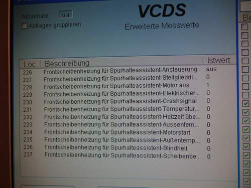

es wurde die Meldung "Tempolimiterkennung eingeschränkt" angezeigt und daher habe ich den Fehlerspeicher ausgelesen:
0001 - Frontscheibenheizung für Spurhalteassistent
C1101 15 [008] - Unterbrechung/Kurzschluss nach Plus
Hat jemand eine Idee, wo ich mit der Fehlersuche anfangen soll?

Das Problem mit dem Tempolimit kommt von der GPS Antenne. So war es bei mir zumindest.
Am Schluss wurde der Fehler immer öfters angezeigt und in der Navikarte verlor er die Position.

Kann man die Frontscheibenheizung prüfen? Hat sie evtl. eine Sicherung?
Ich habe einen Scan laufen lassen und es gab keine weiteren Meldungen, die irgendwie im Zusammenhang stehen könnten. Auch keine, die auf ein GPS-Problem hindeuten könnte.

Die Fehlermeldung des TE kommt vom GPS. War bei mir zumindest so.
Muss nicht zwingend vom GPS kommen. Denn wären mehrere Fehler hinterlegt. Zb Navi und evt auch noch acc wenn vorhanden. Die Heizung kann mwn in den Messwerten gesehen werden. Evt habt sie an, wenn man die scheibenlüftung aktiviert.
Bei mir war es die gps Antenne. Es war kein Fehler im Speicher. Schildererkennung Störung hatte ich von Frühjahr bis Herbst immer wieder mal.
Somit war die Scheibe immer Eisfrei.
Das Einzige was auffällig war, dass die Tempolimitanzeige, wenn Du z.B. in eine Ortschaft gefahren bist, manchmal verzögert die erlaubte Geschwindigkeit umgeschaltet hat und in der Navi Karte ging ab und an die Position verloren.
Laut vcds hat er wenig Satelliten empfangen.
Seitdem ich die Antenne im Oktober getauscht habe, funktioniert alles einwandfrei und der Fehler kam nicht mehr.
Die Heizung in der Scheibe ist immer noch defekt, da man die afaik nur im Rahmen eines Scheibentauschs tauschen kann, mach ich da erstmal nichts.
