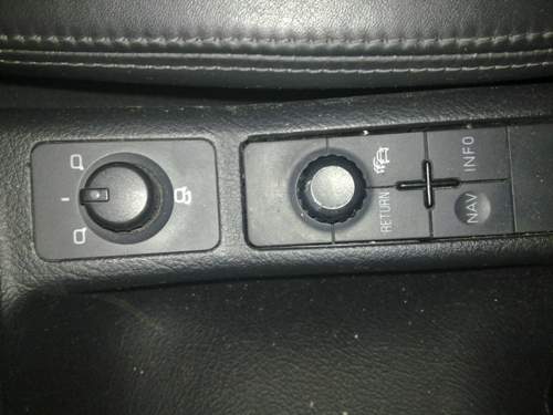

ich habe da mal eine Frage. Ich hab' zwar die SUFU benutzt, jedoch nichts konkretes gefunden. Es geht um die Menü Taste für die FIS-Einstellung. Man könnte wohl über dieses Menü (lt. Bedienungsanleitung) die Anzeige Einstellung im FIS bestimmen, z.B. das es mir nur den Durchschnittsverbrauch Anzeigt und die Durchschnittsgeschwindigkeit nicht, je nach An- oder Abwahl des jeweiligen Punktes. Das Problem ist: Ich habe nirgends die Menü-Taste. Es soll am Drehregler für Navigationsgerät in der Mittelkonsole sein (siehe Fotos).
Für jeden Anreiz bzw. jede Hilfestellung währe ich Euch dankbar.

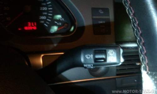

Der schalter ist am rechten lenkstockschalter des scheibenwischers unterhalb.
Der kleine knopf der zum knie hin zeigt. Kurzes drücken und er schaltet die ebenen um.
Wilkst du zwischen durchschnittsgeschwindigkeit ubd verbrauch hin und her schalten dann drückst du den wipp taster am ende des selben lenkstockschalter (rechts)
siehe wipptasten rechts außen.
Mit der resettaste stellst du die ebenen um, länger als 2 sekunden löscht den mowmtan verbrauch.
Gruss Senti

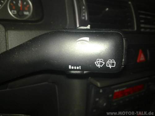

Ich habe keinen anderen Knopf am Lenkstock rechts. Nur die Resettaste (siehe Bild). Mir fällt auf Deinem Foto auf: Ist das überhaupt ein 4b? Die Tankanzeige ist etwas anders als gewöhnlich. Auch die "Checktaste" fehlt bei mir.

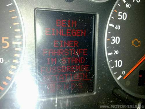

Das ist mir klar. Nur wie steuere ich die Menü Einstellung an. Allein wegen, wenn ich die Menüführung in eine andere Sprache haben will z.B. den Text (siehe Bild): "Beim Einlegen einer Fahrstufe...." z.B. englisch. Das muß doch irgendwie zu ändern sein. Und laut Bedienungsanleitung kann man es über diese (fehlende) Menütaste machen. Ist mir im Grunde genommen egal, nur jeder Freak (so wie ich) will sein Auto so gut wie möglich kennenlernen.

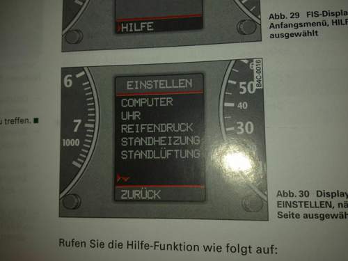

Steht in der Anleitung nicht "nur bei Reifendruckkontrollsystem und/oder Standheizung" :confused: sonst hast du dieses Menü mein ich garnicht
Themenstarteram 3. Oktober 2011 um 19:46
Auf die Idee bin ich auch gekommen. Ich habe das Boardbuch intensiv durchschaut. Gelesen, gelesen, durchsucht, durchblättert usw. Es steht nirgends, das "NUR" die Fahrzeuge mit.... diese Einstellung haben. Wie gesagt, ich muß doch mein FIS in englisch umstellen können.
am 4. Oktober 2011 um 6:58
Ja, das geht mit VCDS. Ins Steuergerät 17 (Kombiinstrument) -> Funktion 07 (Codierung) -> Kanal 004:
00001 - Deutsch
00002 - Englisch
00003 - Französisch
00004 - Italenisch
00005 - Spanisch (auch Mexiko)
00006 - Portugiesisch/Brasilianisch
00008 - Chinesisch (ab MJ 2000)
Schöne Grüße
Andreas
also mein Dicker hat diese Menü-Taste ebenfalls nicht - aber wenn ich die Schaltereinheit in der Mittelkonsole rausnehme, sind die Kabel für diesen Menü-Schalter vorhanden. Ich habe die beiden entsprechenden Kabel mal verbunden - und siehe da, ich habe dieses FIS-Menü. Den Schalter in der Mittelkonsole gibt es in verschiedenen Ausführungen - mal mit, mal ohne "Menü"-Taste. Ich habe z.B. weder Standheizung, noch Reifendruckkontrolle, dafür aber mit Telematik - und da gibt es die Schaltereinheit für Telematik mit und ohne Menü-Taste (warum auch immer...).
Fazit ist aber, dass die Funktion bei mir an sich vorhanden ist, nur eben mangels Taste nicht bedient werden kann. Da man da aber nicht wirklich viel Einstellen kann, stört mich das wenig.
Christian
Themenstarteram 4. Oktober 2011 um 8:37
Aaahhhhh, da kommen wir der Sache schon mal näher. Vielen Dank an alle. Werde mal schauen ob es möglich ist einen Tastschalter einzubinden, eventuell selber experemetieren. Jedenfalls danke ich noch mal recht herzlich.
Du hast anscheinend nicht diese Funktion, bei mir sieht es genauso aus wie in der Beschreibung, und natuerlich kann ich ueber die Menuetaste das FIS Menue aufrufen, wo ich die zweite Tempowarnung, Luftdruckmessung und diverse andere Einstellung vornehmen kann.
