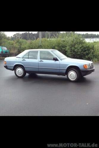

Themenstarteram 23. Juli 2013 um 12:17
ich hab vor einigen Monaten meine Führerscheinprüfung bestanden und möchte mir nun nach meinem 18. Geburtstag mein erstes Auto kaufen. Zur Verfügung stehen mir dafür etwa 5000 Euro und nach stundenlangen Lesen von Empfehlungen und Testberichten usw. im Internet bin ich auf den Mercedes 190D gestoßen. Mir persönlich sagt dieser sehr zu, weil er laut dem was ich gelesen hab sehr zuverlässig und vergleichsweise leicht zu reparieren sein soll. Auch vom Äußeren her finde ich ihn viel besser als eienn Golf IV, Ford Fiesta oder ähnliche jüngere gebrauchte Kleinwagen, die sonst meistens für mein Budget empfohlen werden. Jetzt hätte ich ein paar Fragen zum 190D und würde mich sehr freuen, wenn ihr mir diese beantworten könntet:
1. Ist der Mercedes 190D überhaupt als Fahranfängerauto geeignet? Bisher fahre ich immer mit dem Audi A4 von meinem Vater und bei der Fahrschule mit einem Golf VI, beides Diesel und mit denen komme oder kam ich sehr gut zurecht.
2. Lohnt sich der Diesel bei einer Strecke von ca. 10.000 km pro Jahr? Falls nicht, welchen Benziner würdet ihr empfehlen?
3. Worauf sollte ich beim Kauf achten? Also muss z.B. ABS zwingend sein, wieviele Vorbesitzer höchstens usw.?
4. Was haltet ihr von dem hier? Ich wohne in Randberlin, leider finde ich im Umkreis von 200 km bei mobile.de und autoscout24.de nur sehr wenige 190D...
http://suchen.mobile.de/.../155079894.html?...

Klar ist er geeignet, er ist ja nicht größer als ein A4, aber übersichtlicher. Im Fahrverhalten vielleicht nicht ganz so modern, aber das ist reine Gewöhnungssache; ob Anfänger oder nicht.
Manche haben ja Angst vor Hinterradantrieb, aber auch das ist reine Gewöhnungssache. Im Winter muss man sich vielleicht ´nen menschenleeren Parkplatz oder ähnliches suchen und bißchen üben, um das besser einzuschätzen; aber die Eingewöhnung geht auch nicht schneller, weil man ein erfahrener Autofahrer ist.
Aufgrund des geringen Verbrauchs hat man die höhere Steuer auch bei 10.000 Kilometern jährlich mehr als raus.
Der in Deinem Angebot sieht nicht schlecht aus und Dein Budget ist mehr als ausreichend für einen wirklich guten.
Was ich mich frage: Bist Du Dir der Umweltzonen-Problematik der alten Diesel bewusst? Nach Berlin kannst Du mit einer roten Plakette ja nicht reinfahren.
Es gibt auch welche, bei denen der Kat so modifiziert wurde, dass auch eine gelbe oder grüne möglich ist; nach denen muss man aber länger suchen.
Bei dem in dem Angebot kann man das nicht näher bestimmen.
Bundesweit finde ich nur 4 mit grüner und 15 mit gelber Plakette.
Da müsstest Du im Zweifelsfall halt bißchen weiter fahren, was sich aber lohnt; Dein Budget reicht für einen sehr guten Diesel, der noch viele Jahre zuverlässig und günstig im Unterhalt läuft.
Ansonsten erwirbst Du nunmal einen über 20 Jahre alten Wagen, an dem immer mal was sein kann und wird. Etwas mehr Engagement als ein jüngeres Auto braucht er schon, aber das ist relativ. Auch an moderneren Fahrzeugen geht was kaputt, das weiß man vorher bei keinem Auto.
Aber Du erwirbst im Prinzip einen Oldtimer mit entsprechend höherem Pflegeaufwand, da musst Du klar sehen.

4: Deutlich zu teuer und deutlich zu viele Kilometer für den Preis. Außerdem ist er relativ schlecht ausgestattet. Bei solchen TABULATOR-ANZEIGEN von Händlern bin ich allgemein skeptisch...

Die anderen 2-3 Angebote in 200km Umkreis haben mindestens drei Vorbesitzer und der Innenraum sieht auf den Fotos auch zerschlissener aus, also kämen in erster Linie wohl nur die beiden in Frage. Noch weiter fahren will ich eigentlich nicht zum Autokauf, denn 6 Stunden nach München fahren und dann stellt sich am Ende raus, dass er doch in keinem guten Zustand ist, das möchte ich mir lieber ersparen...
Der ist auch recht teuer. Das ist ein VopMopf. Die haben zwar etwas schlechtere Sitze, aber trotzdem ihren Charm. Abgesehen davon steht der bei uns im Süden und nicht in Berlin. ;)
ABS ist natürlich praktisch, aber beim 190D doch eher selten, zumindest bei den frühen. Mein 190er hat auch keins und es geht. Trotzdem bin ich froh, daß es meine 124er drin haben.

1. Ich persönlich empfinde mein 190d als das "gutmütigste Auto" das ich bislang gefahren bin... sowohl im Sommer als auch im Winter. Also meiner Meinung als Anfängerauto mehr als geeignet, wenn man als Anfänger nicht unbedingt rasen will.
2. Früher (zu Zeiten von PÖL, deswegen hatte ich meinen damals als Student gekauft) hätte ich zu 100% ja gesagt. Aktuell habe ich keine Ahnung.
3. Ich persönlich würde nur auf altbekannte Stellen obacht geben. D.h. Rost an den Wagenheberaufnahmen kontrollieren. Der Blick in den Kofferraum, ob dort etwas (unter der Abdeckhaube) gammelt. Und dann würde ich die Radläufe ansehen. Ein Blick auf die Reifen lohnt immer (sind diese gleichmäßig abgefahren?). Und dann natürlich der Blick in den Motorraum (arg verölt? starkes klackern des Motors?). Und zu guter Letzt die Radläufe und den Unterboden (auch wenn der Händler vielleicht blöd schaut).
ABS ist mir persönlich nicht so wichtig, aber generell eigentlich schon ein Muss, gerade als Anfänger. Falls kein ABS, würde ich das Bremsen aber in jedem Fall oft und sicher üben (großer Parkplatz oder ähnliches)
4.über Preise kenn ich mich aktuell leider nciht mehr aus... der weiße würde mir aber besser gefallen... rein optisch. Vielleicht findest ja auch einen noch älteren... die 83er Modelle können ja schon als Oldtimer durchgehen... und dann kannst auch in die Stadt ohne Plakette

4. Ich persönlich finde den 190er aus dem Inserat viel zu teuer. Der hat eine zu hohe Laufleistung und dafür noch soviel zu verlangen ist viel zu viel. Der hat noch nicht einmal ein 5-Gang-Getriebe.
