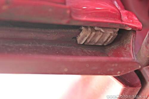

Ich möchte die Türbeblankungen entfernen um darunter zuwachsen, damit da kein Rost raus kommen kann.
Wie entferne Ich die Beblankung, ohne etwas kaputt zu machen ?

Die Planken der Türen gehen streßfrei ab, wenn man die unteren Klipspaare richtig trennt.
Also Türplanken NCHT ABZIEHEN/ABREISSEN, KEINE GEWALT, KEINE KS-KEILE!
MB hat sich nämlich etwas dabei gedacht.
Die unteren Tür-Klipse sind extra für eine sanfte Öffnungsmethode konstruiert.
Leg Dich unter die Türe oder verwende einen Spiegel:
http://www10.pic-upload.de/thumb/27.02.12/i16f8d5ybwd.jpg
http://www10.pic-upload.de/thumb/27.02.12/14zcnlx89jyd.jpg
Also Schraubendreher bloß um ca. 30° drehen!
Vordere Türen haben fünf, hintere Türen vier Klipspaare.
Grüße Helmut

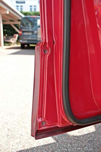

Hallo Ortler
Am 27.2. hatte ich ja nur das sanfte Öffnen der unteren Klipspaare der Türplanken beschrieben.
- Vorher: die Schrauben entfernen.
- Nacher: die Planken zum Fahrzeugheck verschieben.
Im Bild 1 sieht man an den "T"-förmigen Öffnungen im Türblech wieso & warum.
Im Bild 2 sieht man einen oberen "Gleit"-Klip einer Türplanke.
http://www10.pic-upload.de/thumb/29.02.12/2kuvhfljaxze.jpg
http://www10.pic-upload.de/thumb/29.02.12/a6zr69zduglq.jpg
Das Ganze verläuft völlig geräusch- und gewaltfrei.
Grüße Helmut

Hilfe, es klappt einfach nicht.
Ich mache genau wie überall beschrieben.
Fahre mit dem Schraubenzieher dazwischen und heble vorsichtig, aber egal wie ich es versuche die Clipse "bewegen" sich zwar leicht aber rutschen immer wieder ab, da geht nix weg oder löst sich sichtbar voneinander, alles fest ...
Das ist doch scheiße warum klappt bei mir nie was auch wenn ich es genauso mache wie vorgeschrieben?? 😕 🙁 🙁
EDIT: Immer noch nicht ... ich versteh's nicht. Kann hebeln wie ich will, da zerbricht nicht mal was, nein der Schraubenzieher rutscht dann nur ab bzw. es lässt sich nicht noch weiter hebeln.
Was ist denn da los bei meinen Clipsen.... 😠
Wie als wären sie zusammen gewachsen oder so !!
EDIT 2: Okay, ist geschafft. Lautlos und sanft war das ganze nicht, man musste SEHR ORDENTLICH hebeln, bis die zwei Clipse sich - ohne Brechen - voneinander gelöst haben. Vor allem der an der Tür-Vorderkante ist sowas von hartnäckig ... Alles weitere im Sammelthread dann 🙂
