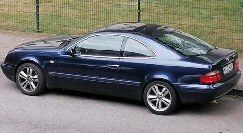

Guten Tag,
habe letzte Woche einen Clk gebraucht gekauft Bj. 2000 also der W208,
meine Frage ist jetzt da auf dem Auto nicht die originalen Felgen sind ob ich diese auf dem Auto fahren darf oder ich diese eintragen lassen musss?
Es handelt sich bei den Felgen um: b6 647 4232 bzw. a209 402 2802.

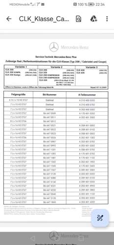

Das hier habe ich im Internet gefunden ist von Mercedes selber dort sind die Felgen auch aufgelistet

"ob ich diese auf dem Auto fahren darf oder ich diese eintragen lassen musss" ?
Mit der ausgedruckten Pdf weiter unten zu einer Prüforganisation fahren.
Die relevante Info befindet sich nach meiner Auffassung auf der Pdf
Seite 2. siehe Bild unten, rot umrandet... :cool:
1
Die Maße passen doch 1:1, der 209 ist auch nicht leichter, ist ne originale Felge.
Da wird kein Prüfer irgendwas sagen....

Erstmal, nicht einfach was draufschrauben was passt, ohne zu checken ob das in der ABE steht. Im Falle eines Falles kann das sehr teuer werden. Und nur weil ein Prüfer oder die Polizei da nicht so genau hinsehen oder alles wissen, bedeutet das nicht, das es zulässig ist. Nicht jeder Prüfer und jeder Polizist kennt jede zulässige Mercedes-Felge für unser Modell.
Die von Mike angehängte PDF zeigt aber, das die von dir genannten Felgen gefahren werden dürfen und ein Eintrag in die Fahrzeugpapiere nicht notwendig ist. Es ist quasi eine ABE von Mercedes. Diese am besten immer ausgedruckt im Handschuhfach mitführen, dann bist du auf der sicheren Seite. Und klar, mögliche Auflagen und Hinweise sind zu beachten.

Die Teilenummer ist mehrfach vorhanden, siehe Foto.
Screenshot-20240930-223404-com-google-android-apps-docs
Gemeint ist natürlich die Teilenummer 209.
